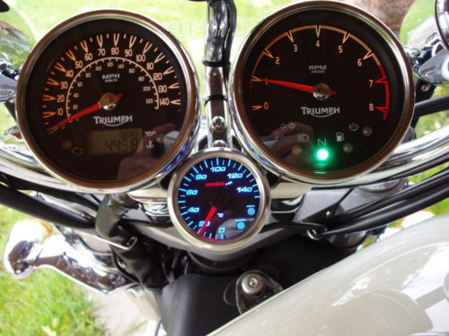

Vu sur ebay :
http://cgi.ebay.fr/Triumph-Rocket-3-III-Temperature-Gauge-Kit-Black-Dial-/270800630258?pt=UK_Motorcycle_Parts&hash=item3f0cf9b1f2
capongaroket

bjrs comment ça se branche aprés le mano c est compliqué ???

bonjour a tous
avec tout ça ,on sait toujours pas ou brancher le man. pardon le thermometre sur le bestiaux !!!!

  Posté : 06-09-2011 09:34
J'ai eu plus de renseignements auprès du fournisseur.
L'indicateur de température est livré avec sa propre sonde qui se place sur la durite supérieure du radiateur. (donc sans interférence avec la sonde d'origine).
Photo que le fournisseur m'a envoyée:
De plus je viens de recevoir un mail, l'indicateur existe avec un fond blanc, et le fournisseur fait des prix spéciaux pour les clubs !

  Posté : 06-09-2011 11:04
Pour ceux tentés par le montage , faites gaffe un thermomètre pour
l'eau se contente d'une plage jusqu'à 120°C alors que pour
l'huile la plage doit monter plus haut 150-160°C au moins !
Si pour l'eau il est facile , comme sur la photo de Lionel, de
fixer la sonde dans une durite , pour l'huile en revanche , le
montage impose de percer la paroi du réservoir d'huile et de
réaliser un passage de fil électrique étanche . Autre solution
passer par le bouchon du réservoir . Bref c'est à vous de voir
selon vos aptitudes de bricoleur !

2508
  Posté : 06-09-2011 11:37
Suite au post de Jean-Yves, Digital-Speedos fourni également des indicateurs de T° pour l'huile (150°).
Dans la rubrique accessoires, il y a des sondes de contact à fixer sur le bloc moteur par exemple.
Le site:
http://www.digital-speedos.co.uk/
Jon Pullara (le propriétaire du site) répond très vite aux mails.
Et je vous rappelle qu'il fait des prix pour les clubs.
