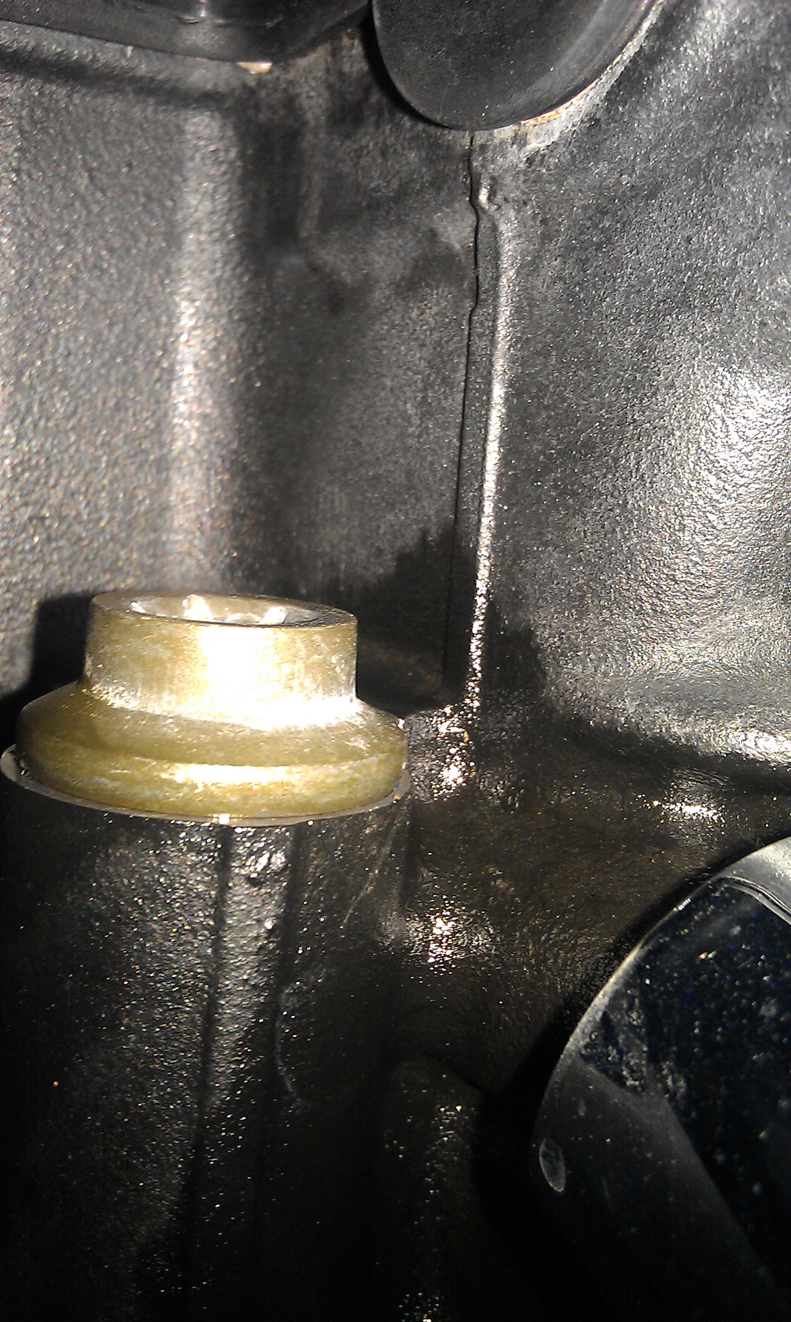

Ben ça y est, la fuite d'huile decouverte lors de la printa vient de causer : culasse fendue
Pour l'instant on me parle de soudure!
Dites les amis, c'est déjà arrivé ? ma belle rocket devait avoir à peine 40000 km au compteur dès que les traces d'huile sont apparues.. depuis j'ai roulé 5000.

essayes quand même de jouer sur le fait qu'ils auraient dû mieux faire le diagnostic de la fuite quand tu l'as amené aux 40000 km (peut-être mauvais serrage de la culasse???)
tente un courrier a triumph!! c'est quand même surprenant cette histoire

Pour Vichy ??? Mais mon Scud adoré, ma rocket c'est vital pour mon équilibre (déjà assez mis à mal )...
donc je roule... avec un peu d'huile sur le moteur... Et j'attends de voir si un spécialiste de la soudure peut y faire qqchose
... en espérant que la cicatrice ne s'ouvre pas plusssss...
Mais je vais faire aussi un rapport circonstancié à Triumph... du coup faut que je trouve si c'est déjà arrivé à une rocket en particulier et à des motos en général...
Parlez en autour de vous et dites moi SVP.

Pas courant une culasse fendue avec juste une fuite d'huile.
A quel niveau la fêlure ? Tu pourrais faire une photo ?
Peut être une paille ou un défaut dans l'alliage, dans ce cas, la garantie aux termes de l'article 1641 sur les vices de fabrication devrait jouer.

C'est le chef d'atelier qui m'a dit que cétait fendu... mois je n'arrive pas à voir, sauf si c'est le "trait' en diagonale...
Voici quelques clichés. Je tente une résolution haute pour le détail
  Posté : 16-08-2011 22:09
oui fendu je dirais

Phil m'a filé le numéro du SAV de Triumph. J'ai appelé et c'est maintenant à mon concessionnaire de faire remonter le pb...
Vu que personne n'a jamais vu cela, i hope c'est un défaut d'origine et donc pris en charge par le constructeur...
