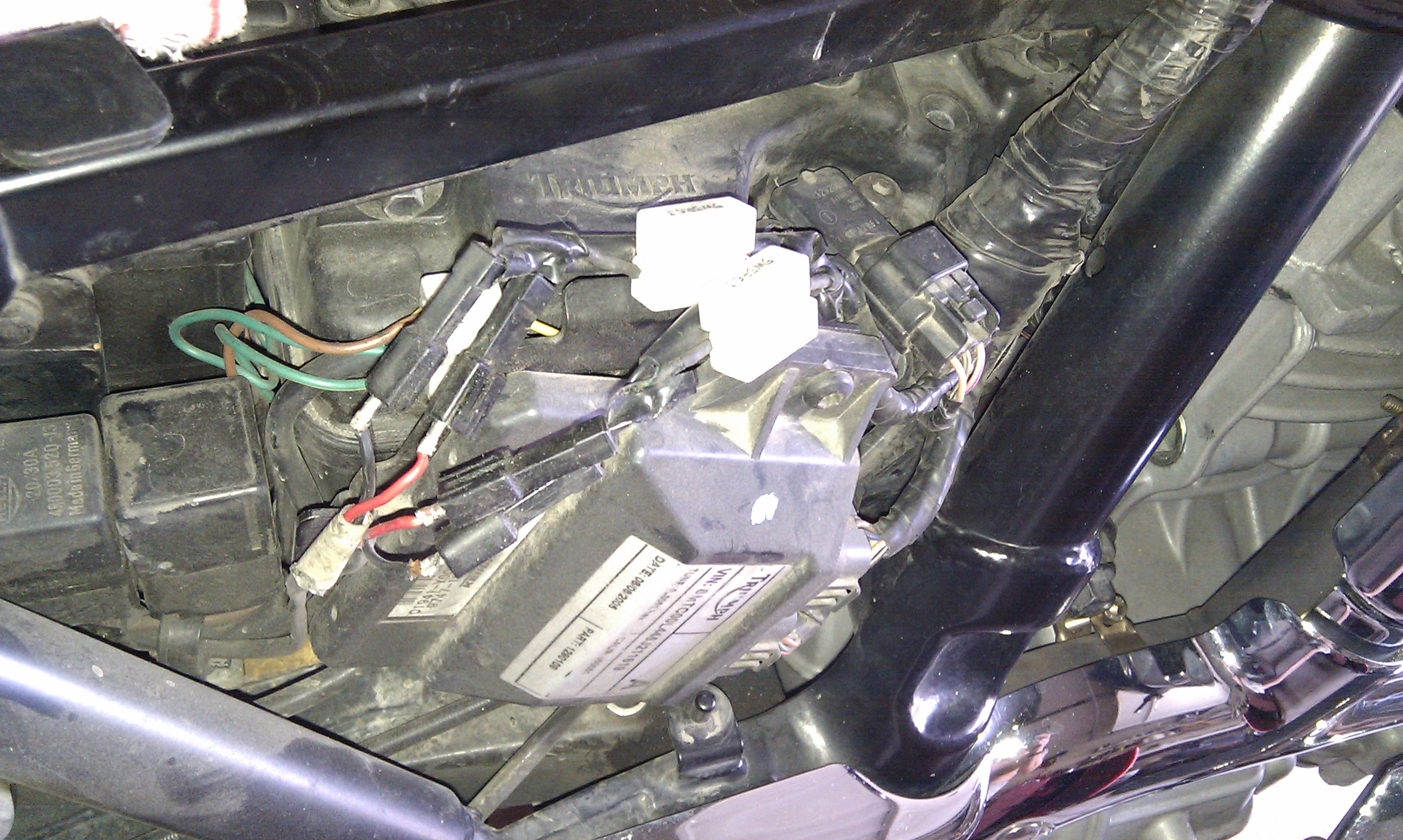

  Posté : 15-06-2011 21:03
Bon alors pour schématiser, on est coté droit, ECU, tu repères tes 2 paires de cables de clignotants (gauche et droite), tu coupes, et tu soudes ou tu mets des cosses tes 2 resistances en séries.
Ne te fies pas à mes resistances, montées en parallèle par 2 pour avoir la bonne puissance.
Message édité par : jenaimarredecepseudo / 18-06-2011 19:45

  Posté : 18-06-2011 20:25
Bonsoir jenaimarredecepseudo,
merci pour la tof,ainsi que tes explications.
Je viens de fixer mes clignos, je n'ai pas encore reçu mes résistances.
Pour le moment avec la centrale d'origine rien ne marche! J'espère ne pas l'avoir cramé en faisant des essais!
Par ailleurs j'ai en même temps reçu la centrale triumph (2 broches, ce n'est pas la bonne, j'ai voulu tester, seulement le côté droit ou gauche marche et les clignos restent fixent.
Est-ce normal d'après toi?
Merci encore, bon dimanche.
