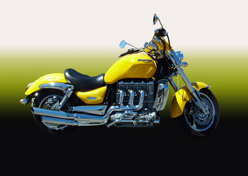

  Posté : 07-06-2011 19:04
et ben, commencez par ca en jaune
la Rocket 3 "Titi"
