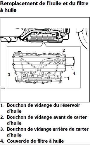

bonjour,avant de faire une grosse gourde ......est ce normal je trouve 2 écrous 1 devant l'autre derriére et une BTR pour faire la vidange ??

par-contre je fais la mienne samedi après-midi, si tu la fait avant peux tu me dire quels sont les types de joints (dimensions et matière).

Chez triumph ils m'ont donnés 2 joints en allu et 1 joint torique REF 3600104 je ne pense pas que tu trouveras le torique chez norauto.

J'ai donc été hier chez triumph.
Ce sont 4 joints que j'ai eu.
3 alu dont deux identiques et un plus large(les 3 diamètres 14) + 1 joint torique.
Je pense que le joint torique ira sur la tige du filtre à huile.

non le petit joint torique se monte sur le boulon de vidange .Tu verras en le virant (le boulon de vidange) il y a un petit joint torique.Bon courage

Donc,
pour faire court.
4 joints sont nécessaire à la vidange moteur.
