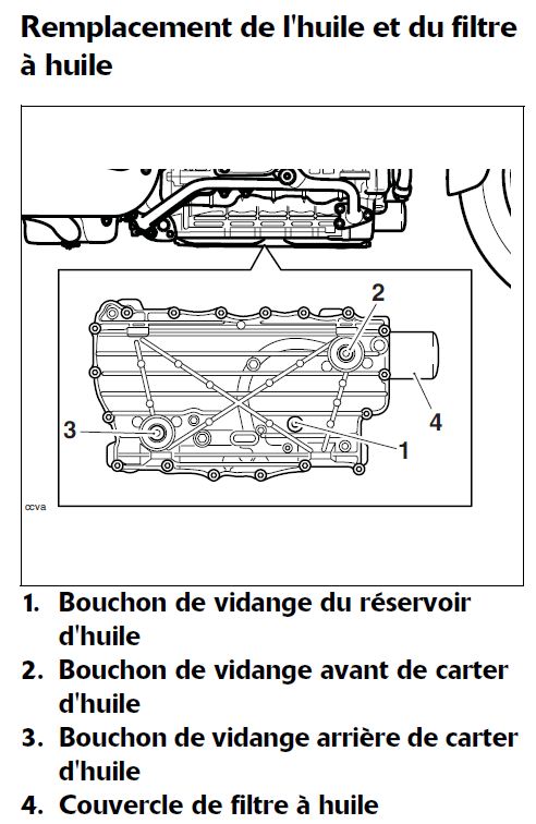

Bonsoir,
je vois sur le manuel qu'il y-a sur le moteur trois bouchons de vidange huile moteur (n°2 et 3 idem) et n°1 plus petit.
Qui d'entre vous sait quel sont les références de ces joints.
Je vois sur le forum que ce sont des m14 ? arrondis, plats, en cuivre alu ou fibre, je peux en trouver chez norauto ou autres?
Merci pour vos réponses éclairées.

  Posté : 03-06-2011 10:28
Alu ou cuivre , l'essentiel est la bonne dimension ! Tu peux
recuire un joint en cuivre cela permet de le re-employer (mais
faut pas le dire ce n'est pas académique !) Il m'arrive quelquefois
de tailler un joint dans une feuille de cuivre , l'essentiel est de
serrer au couple indiqué !
