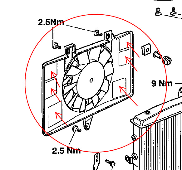

Hier, le ventilo se mettait en marche très souvent. Bof me suis je dit, il fait chaud et je fais de la ville.
Cet après midi, nettoyage du bébé, et là, surprise, je remarque que des petits volets en caoutchouc sur le carénage du ventilo sont absents.
Ces "flaps" sont là en fait pour optimiser le refroidissement quand on roule doucement ou à l'arrêt.
Je joins 2 photos extraites du manuel d'atelier avec les explocs en anglais.
Je vais donc les remplacer (fabrication maison je pense ou voir chez un cons).
Si vous constatez la même chose sur votre Rocket, vérifiez ces flaps.

salut,
je doutais que les volets soit utiles au refroidissement à l'arrêt?
en effet c'est le contraire, comme sur d'autres motos et autos, ces volets servent lorsque la machine roule, à faire rentrer plus d'air au niveau du radiateur pour optimiser le refroidissement et ils se fermes à l'arrêt. ventilateur allumé ou éteint.
c'est en fait la vitesse de la moto, qui avec une entrée d'air plus rapide qui ouvre ces clapets.
si dessous la traduction du texte du manuel posté plus haut:
"lorsque la moto fonctionne à la vitesse et le ventilateur est éteint, les clapets ouverts pour permettre l'écoulement plus d'air dans le radiateur. lorsque le ventilateur fonctionne avec la moto à l'arrêt ou à faible vitesse, les vannes se ferme afin que l'air froid est aspiré travers le radiateur à l'avant de la moto."
si la moto chauffe plus que d'habitude, en ville et à petite vitesse lorsqu'il fait très chaud, c'est peut être un peu normal.
si la température extérieure est basse et quelle chauffe encore, la il y a des questions à se posés, et trouvé le problème.
voila je voulais juste rectifier, non pas pour critiquer, mais pour aiguiller au mieux en cas de chauffe anormale.

Sans vouloir Paul et Mickey, je persiste à dire que ces volets sont utiles pour améliorer l'éfficacité du ventilateur de refroidissement à l'arrêt.
Ta traduction n'est pas correcte. (ou faite par Google.... )
Physiquement, lorsque le ventilo tourne, les clapets se ferment (due à l'aspiration dudit ventilo)pour forcer l'air frais à passer à travers le radiateur. Si les clapets sont cassés, l'air est aspiré par les orifices des clapets et non à travers le radiateur.

effectivement ma traduction est faites via google! elle n'est peut être pas parfaite, mais elle est à peut prés bonne.
pour le reste, le principe est le même que de l'air forcé, pour la carburation.
on retrouve se genre de système sur beaucoup de machines et aussi des autos: clio 16s et williams, bmw, et bien d'autres.
ce système, certain l'enlèvent l'été et le remette lorsque les températures redescendes!
l'absence des ces clapets lorsque la moto est l'arrêt ou à très faible allure, n'ont pas beaucoup d'incidence sur le refroidissement de part lui même, le ventilo est assez gros pour se passer d'eux, de plus ils ne restent pas ouverts machine à l'arrêt, puisque c'est la force de l'air qui les ouvrent et la force du ventilo, n'a rien à voir avec leurs fermetures. tu peut vérifier cela en roulant.
par contre à allure normale, c'est un plus, puisque ils s'ouvrent et apportent un afflux d'air supplémentaire dans les ailettes du radiateur pour le refroidissement.
voila pour la précision.
remarque que ce n'est en rien une critique, se n'est juste qu'une remarque, car comme je l'ai dit, si tu as un problème de refroidissement sur ta machine, il vaudrais mieux chercher une autre cause que celle ci.
maintenant je sais que la valeur théorique de l'ouverture du thermostat est d'environ 85 degrés celsius, à savoir à combien est ta température d'eau lorsque tu estime qu'elle chauffe un peu plus que d'habitude (température maxi atteinte)?
sur les bicylindres, il n'est pas rare d'atteindre les 110° dans les bouchons ou en ville, mais pour le trois pattes, je ne c'est pas trop?
voila, je le répète, se n'est en aucun cas une critique, il est toujours bon de faire passer des infos et d'en discuter, c'est pour cela que des forums existent.

Le ventilateur s'enclenche à 103°C

Ces volet sont placés a l'arrière du radiateur et s'y ils sont absents quand le ventilo se déclenche l'air est aspirée par ces orifices et pas par le radiateur donc un moindre refroidissement.
