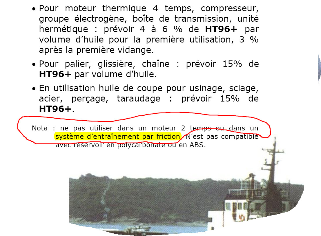

Bonjour,
Je serai preneur de ce type d'additif, mais je pense un peu comme Kilderouge au niveau de l'embrayage (voir photo de la notice du HT96+).
Et quel est son tarif ?

76 euros le litre.
En mets depuis 2 ans
Que du bonheur.
Et aucun problème avec mon embrayage qui a 60 000 km

les additifs auto/moto débat récurrent sur les forum et au comptoir du café du coin depuis les années 70 (Wynn's)
perso, pour aider un moteur de machine agricole ou celui d'un camion des années 60 tournant avec les huiles proche du goudron pourquoi pas et éventuellement sur une moto a embrayage à sec (Guzzi et certaines Ducat') mais pour un embrayage à bain d'huile, si le truc est efficace ça patine (Yamaha précise d'ailleurs dans son manuel, que l'utilisation de ce type de produit est totalement prohibée) et l'emploi du Mécacyl à valu le remplacement de ses disque d'embrayage à un proprio de MT 01
quant aux autres vertues promises (s'agissant d'un moteur moderne), il y a quelques années j'ai eu l'occasion de discuter de ce type de "sauce" avec un ingénieur motoriste de chez Renault Sport, ça réponse était sans appel, du genre "et vous croyez que si ce genre de produit avait les qualités évoquées nous n'en profiterions pas ?"
