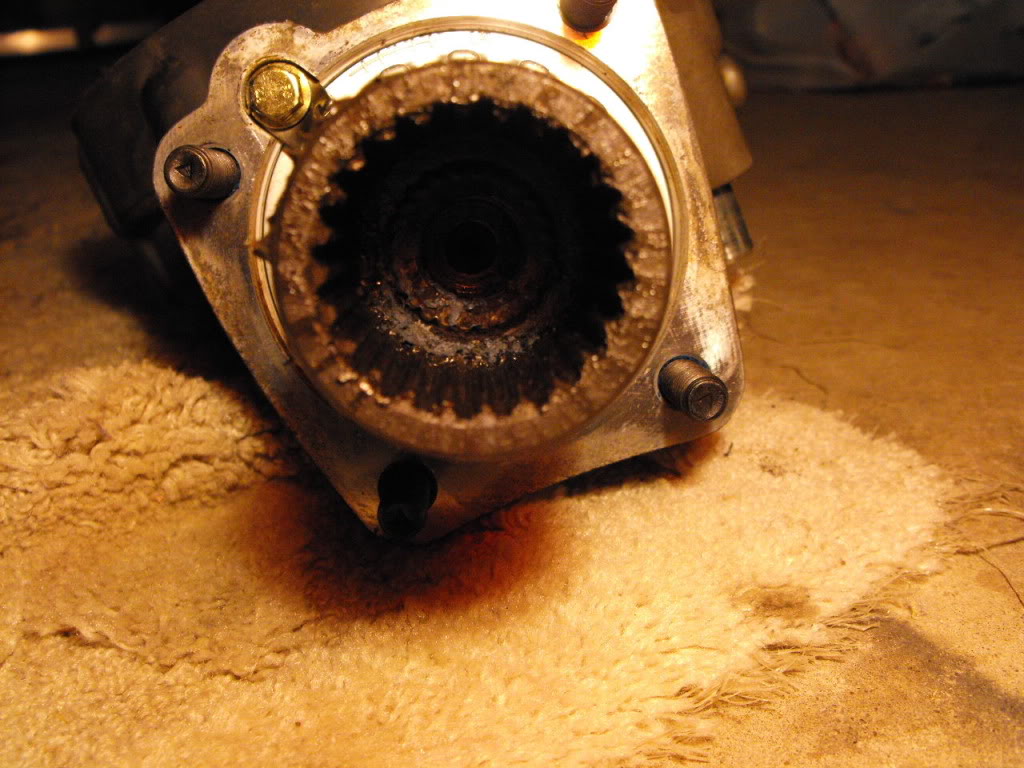

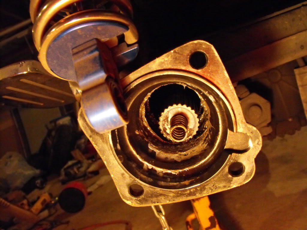

Pour ceux qui se rappellent le post de notre Nomade National
http://www.rocket-3.org/viewtopic.php?topic=3187&forum=6
Il est utile de rappeler que Triumph a laissé beaucoup de Rockets
( au moins jusqu'à 2008) passer dans ses chaînes de montage
sans mettre une seule goutte d'huile ou de graisse sur le cardan ou
sur les cannelures d'entrainement du pont avec les conséquences
que Nomade nous a montré .
Selon votre kilométrage , votre conss n'a probablement jamais été
vérifier s'il faisait sec là dedans , les photos suivantes vous
montrent quelles sont les cannelures à graisser !
Si vous ne voulez pas démonter votre pont vous pouvez toujours
"huiler" l'atmosphère à l'intérieur gauche du bras oscillant en passant
la canule d'une bombe de WD40 en écartant un peu le caoutchouc qui relie
bras et arrière du carter moteur et en crachant un petit coup de WD40
( attention pas trop car à terme tout exédent risque de se retrouver à
l'intérieur du carter de pont !

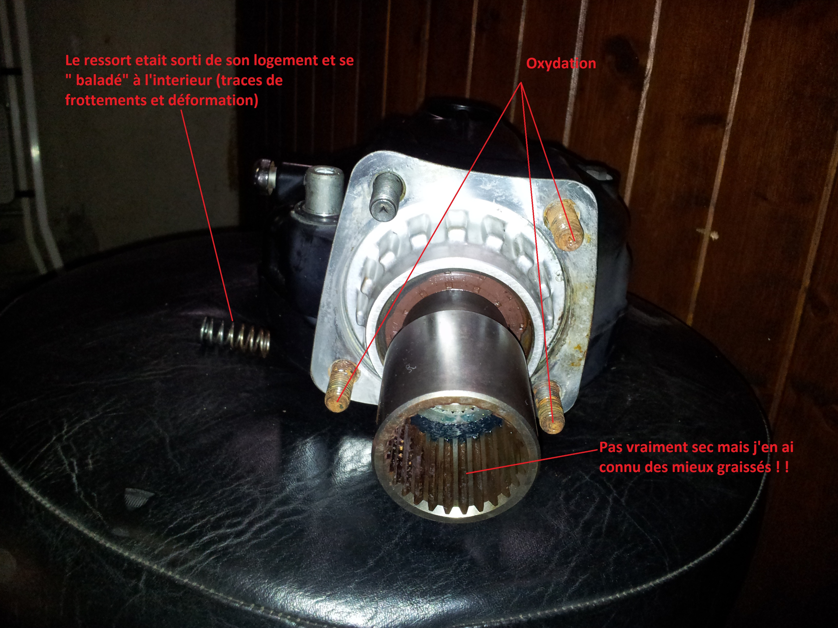

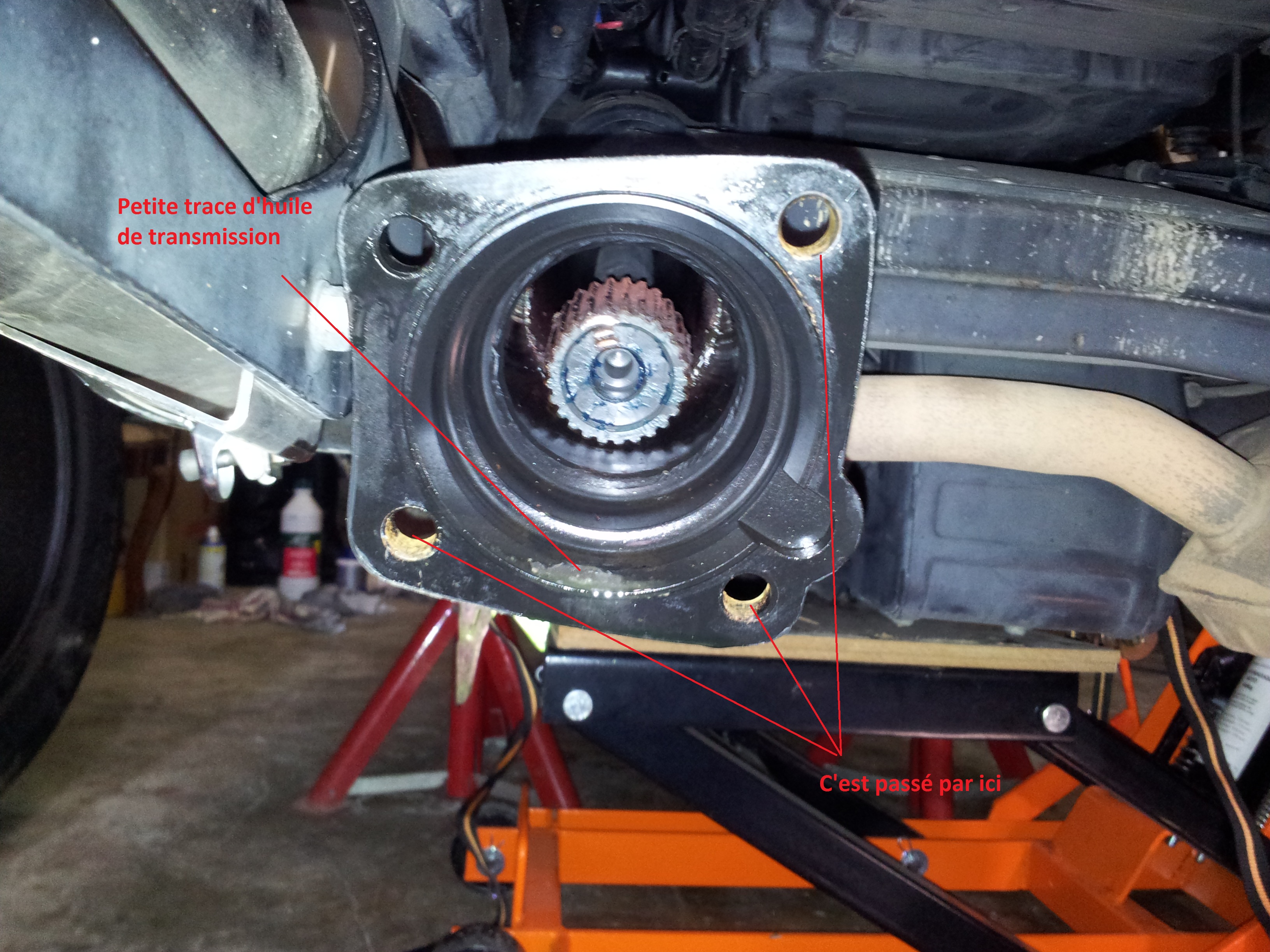

Constat à 20 000 Km sur mon Roadster de 2010 (jamais démonté) à l'occasion d'un changement de gommard:
- Le ressort d'amortissement du jeu longitudinal de l'arbre n’était pas dans son logement.
- Trace d'oxydation sur 3 des 4 goujons de fixation
- Fuite minime d'huile de transmission
- Graissage très léger des cannelures
J'ai nettoyé, graissé et remonté le tout, plus un bon coup d'huile pour chaine sous le soufflet du cardan et cet hiver démontage et révision complète de la transmission ! !

  Posté : 20-08-2012 13:20
Merci Rocket63 d'avoir eu le réflexe de partager ton expérience
avec nous ! Sur ta dernière photo , en agrandissant , on voit
bien que le bout de ton arbre cannelé est très sec et donc que
ni la main de Triumph ni celle du conss ne se sont jamais hasardé
à mettre les pieds dans cette zone de la moto que ce soit une
standard une classique ou une roadster !
Car je suppose que la révision des 16000 a été faite chez un conss , non ?
