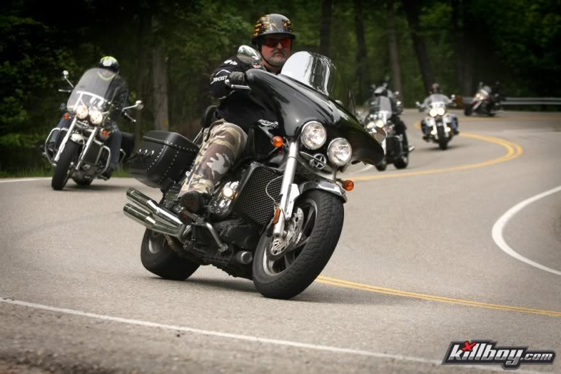

Chez les anglo-saxons tomber dans le Dark Side c'est abandonner Metz ou Avon et
choisir un pneu de bagnole ! Coté Européen c'est souvent considéré comme un crime
mais quand on pense aux 30000 km que l'on peut faire avec un pneu Arr ! et au prix
bien inférieur , on ne peut que se dire ?????
Beaucoup diront et dans les pifs-pafs qu'est ce que cela donne ? La photo suivante
répond en partie ! Evidemment ce n'est pas pour tout le monde , si vous visez le
grand tourisme et le plus de km possible au dépend des 1/10 de seconde alors
Peut-être voudriez vous visiter le Coté Obscur ?

  Posté : 24-03-2011 17:16
Les gars disent que cela a tendance à tenir mieux dans le mouillé mais
c'est vrai que la question se pose surtout pour les virages inclinés !
Par contre ils sont unanimes à adorer le gros freinage sur l'arrière
sur sec comme sous la pluie !
Donc je conclurais par un gros ?
Par contre sauf à de très rares exceptions il n'est pas marqué sur le pneu
s'il est pour voiture ou moto et donc comme cela n'est pas strictement
interdit , il en déduisent que c'est permis !
En tout cas je voudrais bien essayer !

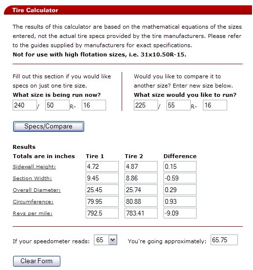

il faut que je change mon boudin à l'arriére, donc si vous avez des infos sur marque et modéle adaptés je veux bien essayer cet été le test se fera sur corniche des cevennes, gorges du tarn... mais je fais monter ça ou ?????
  Posté : 27-03-2011 12:49
Salut L'ours !
voici une référence http://www.pneus-online.fr/pneu-auto-225-55-16-0-V.html
l'indice de charge de 99 indique que le pneu résiste à une charge de 775 kg
L'indice de vitesse V indique que le pneu doit être limité à une vitesse
inférieure à 240 km/h .
N'importe quel Daffy ou Moto Expert devrait pouvoir faire le montage pour une dizaine
de neuneus . Attention il faut oublier alors les 2,9 bar de pression pour le gonflage
le consensus général est de l'ordre de 28 à 34 PSI ( 1,9 à 2,3 bar ) à toi de d'ajuster
selon ta charge . Faire gaffe aussi selon tes amortos à ce que le pneu ne frotte pas
contre le garde-boue avec son profil plus carré ( c'est pourquoi au lieu de 240 mm de
large on passe à 225 ! ou même moins large! )
Les anglais sont friands du pneu TOYO
http://www.pneus-online.fr/pneu-auto-TOYO/PROXES,T1R/225,55,R16,99,W,XL.html
Message édité par : KildeRouge / 27-03-2011 19:50
  Posté : 27-03-2011 15:54
En fait le tableau suivant montre pourquoi le 225-55-16
Ce sont les dimensions qui offrent la circonférence la plus
proche de celle d'origine qui est je le rappelle 240-50-16 !
