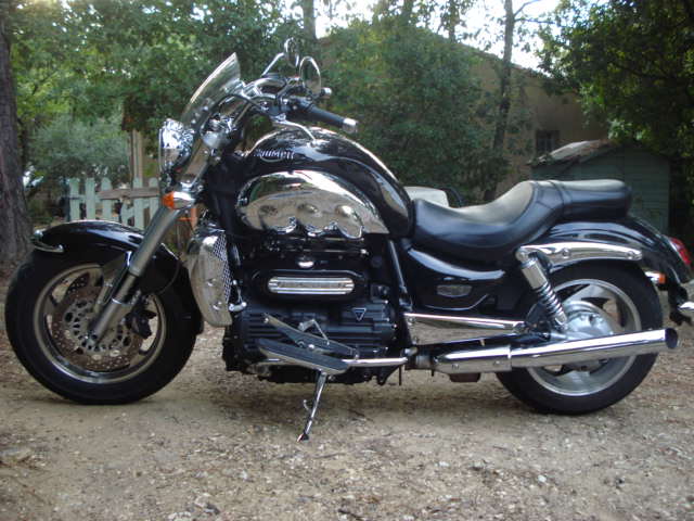

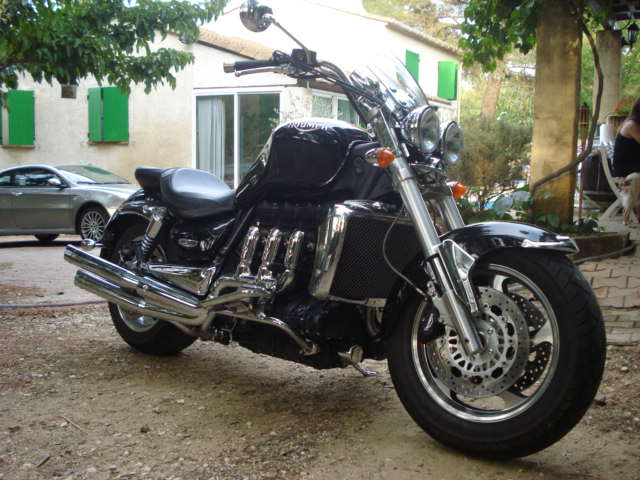

envoi pour essai
ne pas en tenir compte

Parfait ! tu as pigé le truc pour mettre des photos , tu peux te
présenter plus précisément et mettre ta trombine dans le trombino !
On pourra te reconnaitre quand tu viendras à la Printaniale !
