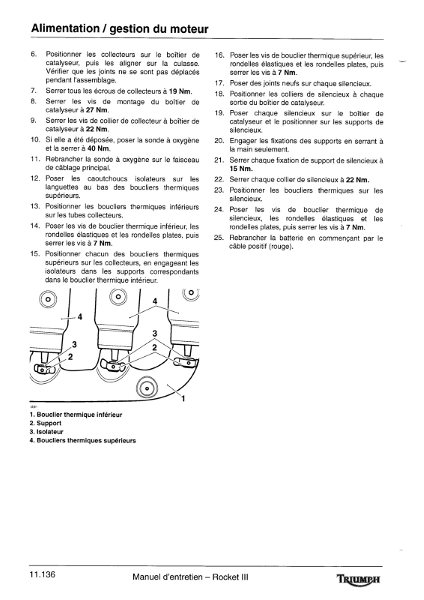

baroudeur
1721
baroudeur
  Posté : 28-12-2010 18:49
Citation : wmta78
Bonsoir à tous,
je viens d'acheter trois CACHE PIPES ÉCHAPPEMENT,
je me posais la question s'il fallait lors du montage respecter un couple de serrage à la clé dynamométrique.
Merci à vous, bonnes fêtes de fin d'année.
pour info

  Posté : 28-12-2010 20:08
Merci Messieurs,
en fait je vais demander à un proche de mon entourage qu'il me fasse ça àç la clé, ce sera plus sérieux et surtout mieux fait!
Par contre vu le plan, j'ai pas bien compris le couple de serrage des 6 écrous est de combien?
En fait sur un site Anglais j'ai vu couple de serrage à 12-14 ft/lbs (pour mon info ça donne quoi en équivalence français)
Merci à vous les Gars, et désolé pour mon ignorance, pauvre de moi!!!
Bonne soirée.
  Posté : 29-12-2010 10:00
1 Lbs = 0,453 kg = 4,44N 1Ft=0,3048m
--> 1Lbs*Ft = 4,44*0,3048 = 1,35 N*m --> 12Lb*ft= 16,2 N*m = 1,65 m.kg
voir http://www.boltscience.com/pages/info.htm

  Posté : 29-12-2010 10:24
Bonjour les gars et merci,
j'ai une clé cette après-midi,
pouvez-vous me confirmer le couple de serrage par rapport à ce que j'ai vu sur ce site anglais: 12-14 ft/lbs
et sur le plan de baroudeur, je trouve environ 17 kg à mettre à la clé en faisant la conversion?
Est-ce bien ça.
