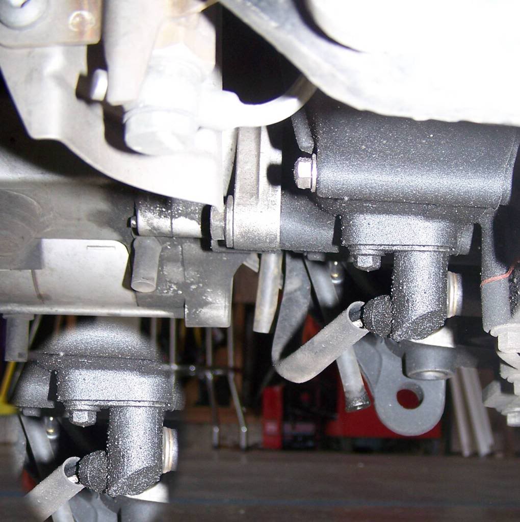

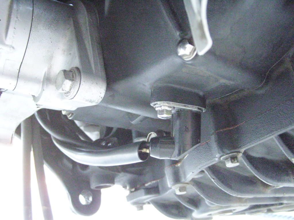

Il y a , sous le moteur , le capteur de position qui sert à indiquer pour
le calculateur l'angle du vilebrequin . Cela lui sert à caler l'allumage ;

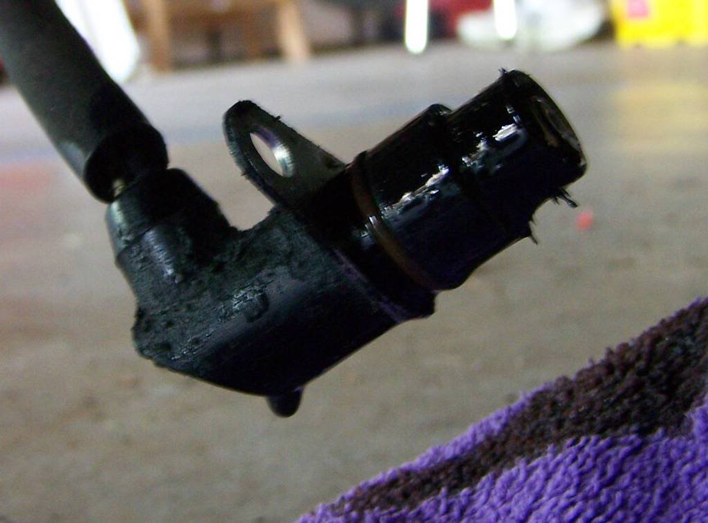

Or il se trouve qu'il y a un aimant en bout de ce capteur . Cet aimant peut
attirer des morceaux de limaille qui se baladent dans l'huile . S'il y a trop
de limaille sur le capteur cela peut entrainer des irrégularités d'allumage
et de ralenti . ( A ne pas confondre avec les problèmes de ralenti dûs au TPS
: Trottle position sensor = capteur de position des volets de ralenti)
Donc le post conseille de nettoyer ce capteur de temps en temps avec un papier
genre essuie tout . Il est situé sous l' arrière du moteur ( voir photos)
Attention toutefois il vaut mieux faire tourner le moteur 5 minutes auparavant
pour être sur que l'huile pouvant trainer dans le carter soit renvoyée dans le
réservoir d'huile (cas de clapet anti retour pas très fonctionnel)
Ce capteur se démonte avec une clef de 8 ( Attention à ne pas abimer le joint
torique ) . Il ne devrait pas couler plus d'une cuillère à café d'huile .
Si votre ralenti est un peu irrégulier vérifier ce capteur en priorité , cela ne
prends pas plus de 5 minutes et peut éviter de changer un TPS injustement incriminé !

Par contre, j'ai mis du temps à comprendre la 1ère photo !! mais ça y est !
à bientôt,
Eddy
  Posté : 19-12-2010 13:55
Oui j'aurais dû poster celle-ci
