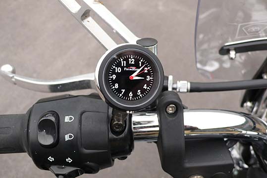

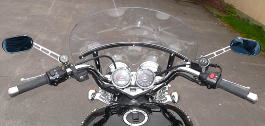

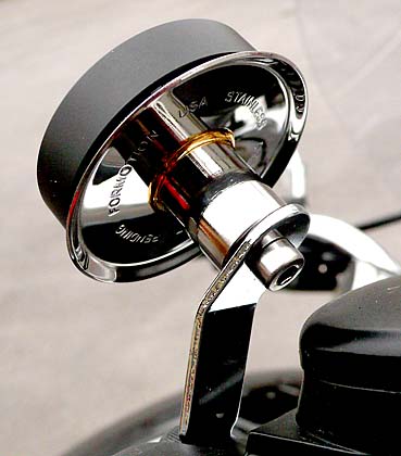

sinon y a ca..a quartz
http://www.classicbike-raisch.de/html/rocket_iii.html
Message édité par : Sbeud / 14-10-2010 17:46

  Posté : 15-10-2010 10:02
à la oui j'aime
