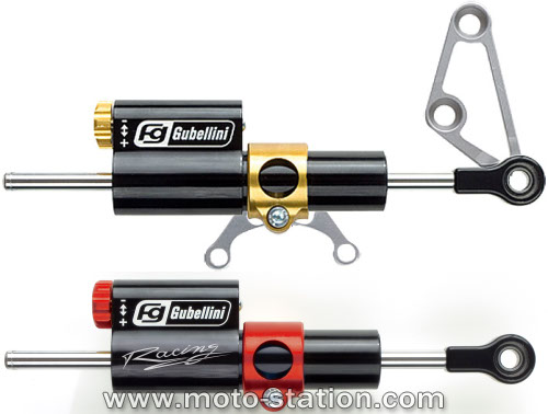

Du temps ou l'amour était libre et les motos dangereuses il y avait un truc génial: L'amortisseur de direction. J'ai mis par terre une Gold Wing GL 1000 sur un guidonage en ligne droite à 180, la bécane était nickel et je n'ai jamais trouvé la cause. Je pense que sur ces grosses machines il vaut mieux prévenir que guérir.

sur mon ex moto, une Vmax, quand ca louvoyait, c etait entre autre la colonne de direction a resserrer.
=> amortisseur de direction
