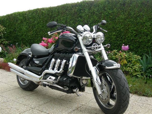

Bonjour,
Pourriez-vous me donner des idées pour modifier les clignotants de cette belle rocket? avez vous des photos de votre modification
Connaissez-vous les erreurs a ne pas commettre sur le voltage ou autre?
  Posté : 27-08-2010 11:39
va voir les photos sur mon trombi ....
clignos leds avec resistances aadequates pour un clignotement juste

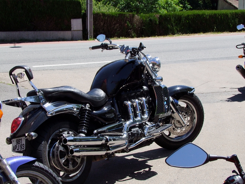

  Posté : 02-10-2010 12:31
Hello
J'ai cru voir sur certaines photos des clignos d'origine avec des cabochons noir plats. Quelqu'un sait-il ou on peut les trouver?
merci
PAT93
627
PAT93
  Posté : 02-10-2010 15:42
Citation : speedfred
Hello
merci
à priori il s'agit des miens, c'est de l'accessoire HD trouvable sur ebay à 20/30 € mais il te faudra adapter, couper et limer la partie clips et surtout percer avec précaution juste dans l'arrondi et faire un léger lamage pour que la tête de vis rentre un peu, le filetage est très court et merdique (un métrique et un auto taraudeur) une petite pointe de silicone transparent au niveau de la tête de vis au remontage et il faut également des petites ampoules orange celles du kit "HD" sont trop grosse, le cuvelage HD étant plus profond.
sinon c'est nickel, en place depuis 10 Mkm et pas plus de condensation (même plutôt moins) que d'origine.
