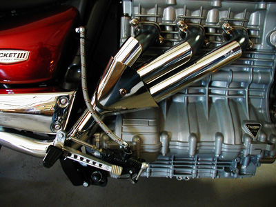

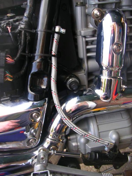

j'ai pas fais ça mais à priori il te faudra bricoler il est déporté derrière le tube de cadre sur la photo Raask et chez un membre du forum US, alors qu'aquilla l'a laissé en verrue peut-être qu'en bidouillant le cache d'origine il y a moyen de faire un truc sympa.
http://www.r3owners.net/accessories/3404-fitting-raask-rearsets-how-i-did.html

attention le passage de la durite de frein sur la photo 3 est complètement adhérant en terme de sécurité.
Au moindre virage un peut "anglé" (si si c'est possible) - la durite va prendre un coup ! / regardez ou passe la durite sur une rocket 2004 - 2005 et une 2007 !!!
