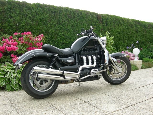

pareil env. 1 pouce (réglage EMC) et molettes au mini en solo, soit 3 à 5 click et un peu plus si duo et chargé, mon poids de 110/115 kg suivant le déguisement de motard à été prit en compte.
à noter que les EMC "s'assouplissent" un peu au bout d'env. 4/5000 km j'avais trouvé une nette amélioration en solo après une semaine dans les Alpes en duo
