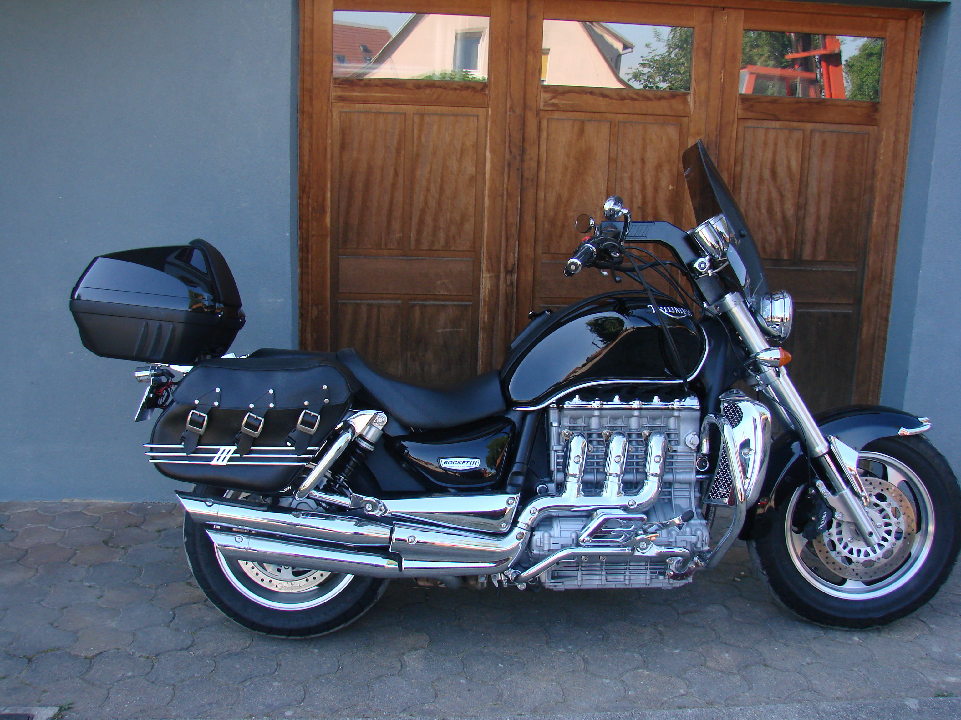

Post complémentaire sur le manque de cet accessoire qui fait défaut pour la ballade en amoureux sans avoir à porter les casques.
Après avoir cherché des sacoches rigide / essayé de monter mes givi, pour avoir des sacoches amovibles, j'ai réglé le problème en enlevant les vis de maintien des sacoches cuir et en remplaçant les deux vis supérieures par des goujons fixé sur le support porte sacoche,
goujons percés à 5 mm du bout pour recevoir une rondelle plate et une goupille, qui sécurisent la sacoche par l'intérieur.
Le Top case, devait impérativement contenir deux casques.
mais les formes et les catadioptres intégrés ne me convenaient pas
et dire que les scooters ont de supers Top-cases
puis j'ai trouvé ceci.

Très sympa peut on avoir des détails? Prix fixations , photos détaillées merci par avance
