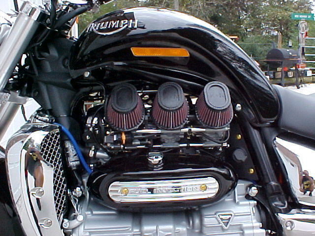

Un post intéressant de notre camarade Jethro du forum U.S et stakanoviste du banc de puissance comme tout Américain qui se respecte :
"Avec ma Rocket III d'origine montée avec le bypass et les échappements Triumph performance (TOR'S), ma moto affichait les chiffres suivant :
Puissance : 129 cv et couple : 138 Ft/Lbs
Aprés avoir monté les échappements Jardine :
Puissance : 137.49 cv et couple : 142 Ft/Lbs
Aprés avoir démonté l'admission d'origine et installé les trois filtres à air K&N séparés :
Puissance : 148.9 cv et couple : 155.62 Ft/Lbs
A mon avis, il est inutile de monter le Jardines sans modifier complètement l'admission d'origine"
Jethro
Dommage qu'il ne parle pas des régimes auxquels sont obtenus ces chiffres qui sont quand même remarquables dans la dernière mouture.
De nombreux posts U.S précisent effectivement que la Rocket III répond vraiment bien à la modification de l'admission qui, d'origine, semble trop restrictive pour les pots performants.
D'un autre côté, la modif, qui consiste à monter 3 filtres à air séparés, présente également pas mal d'inconvénients...
.... pour le moment.

La pluie n'est pas trop génante car il existe des "chaussettes" K&N de filtres prévues à cet effet.
Les problèmes sont entre autres les suivants :
Impossibilité de remettre le cache chromé en raison de la taille des filtres,
Bruit d'admission trés important et visiblement génant,
Sondes de température mais surtout de pression d'air déplacées de façon nettement moins idéale,
Necessité de suprimer le bocal d'expansion du circuit de refroidissement (certains le replacent sous la selle à la place de l'ancien filtre à air, mais il n'est donc plus au point haut du circuit)
Pas de cartographie adaptée, nécessité de PC III ou de Tuneboy avec règlage au banc (comme pour les Jardine d'ailleurs).
Ca fait quand même beaucoup de choses pour une bécane encore sous garantie...
