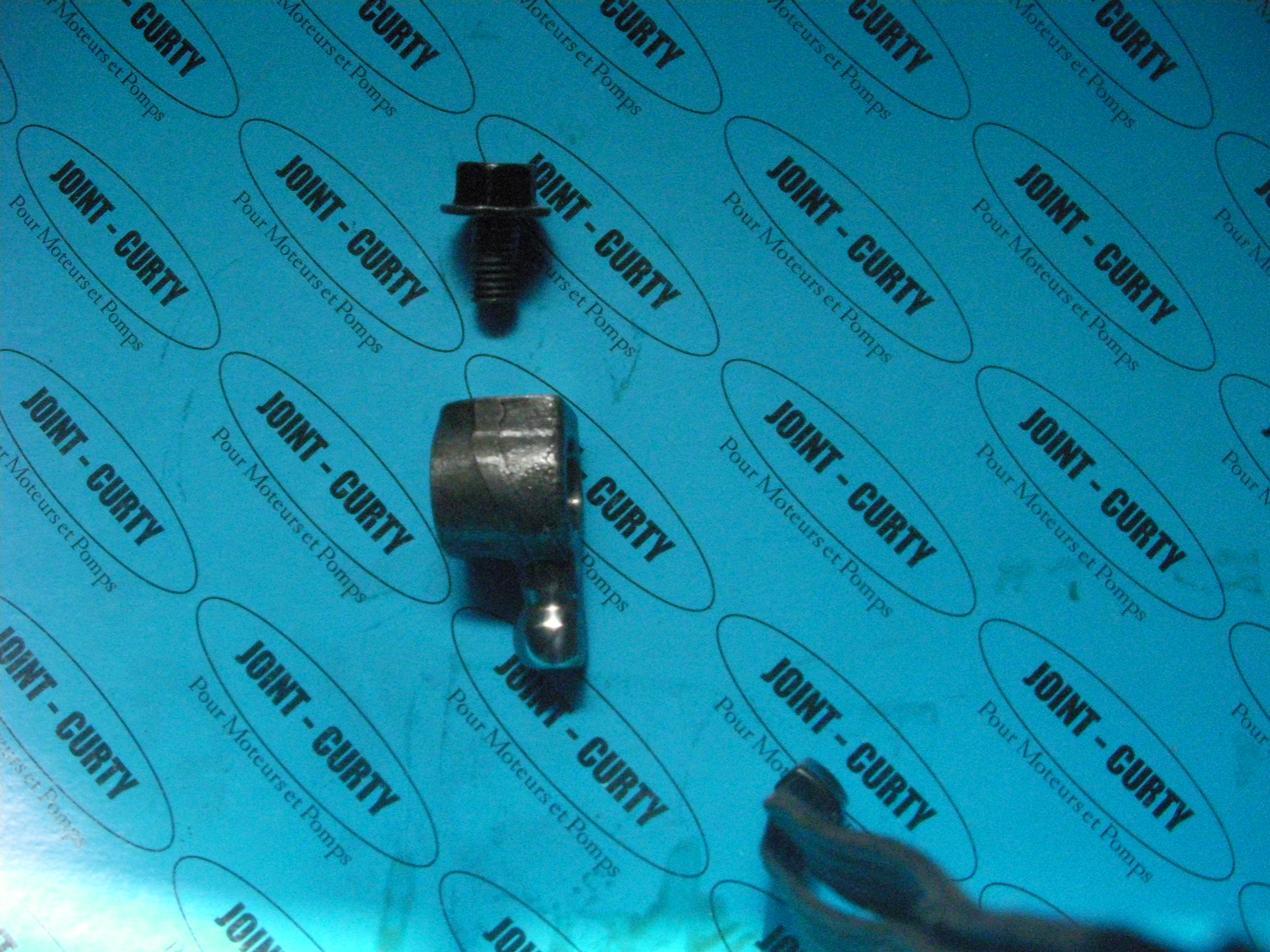

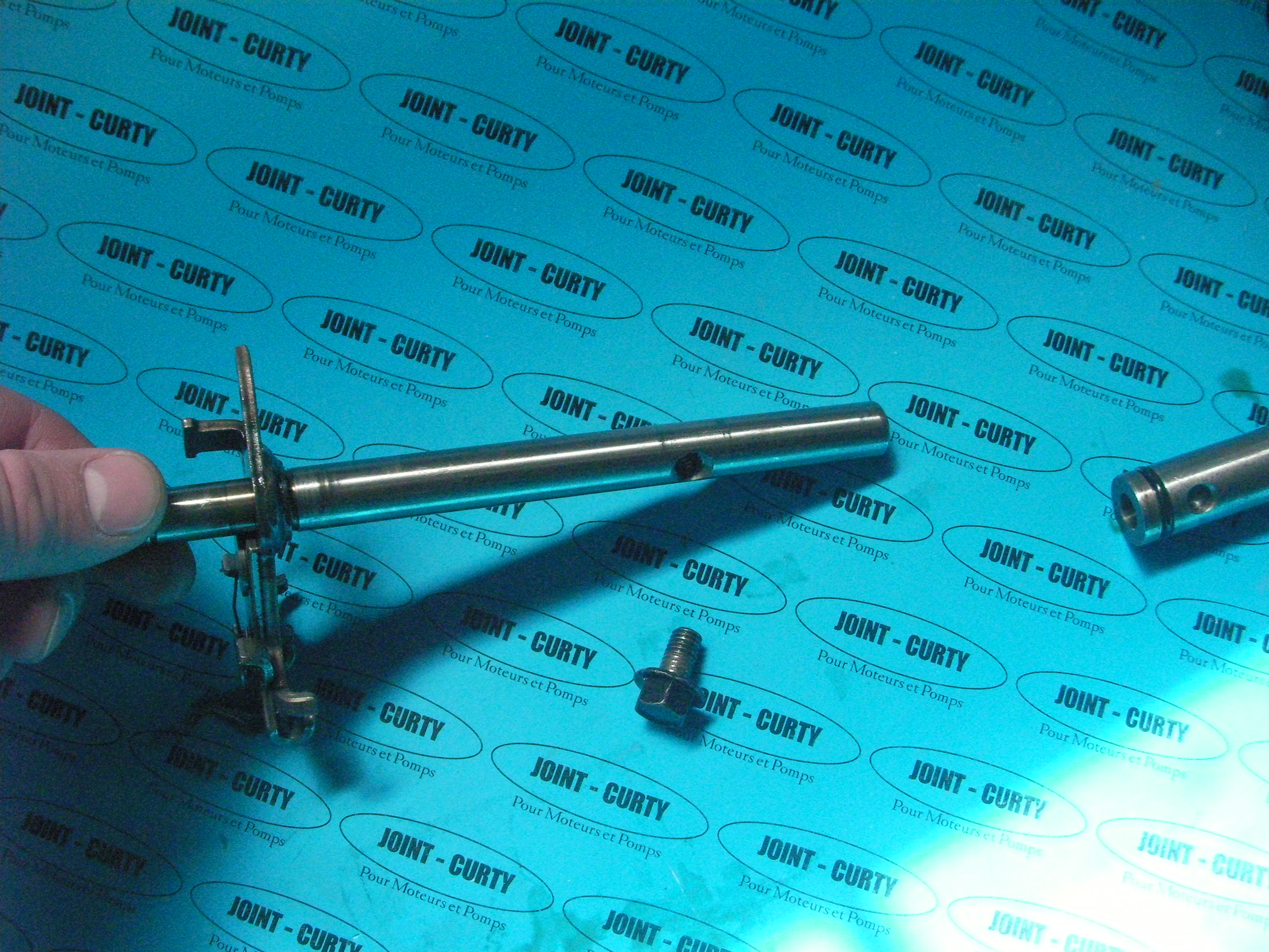

  Posté : 27-03-2010 22:26
meme histoire pour moi la semaine derniere jai ouvert:(carter,embreyage,demareure,alternateur et demi-moteur partie basse) pour enfin acceder et serrer le boulon avec une goutte de locktite
