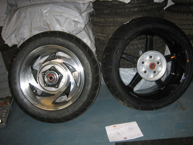

Voila j'ai encore cassé ma tirelire et me suis commandé les jantes carbone BST quelqu'un a t-il un avis sur les pneus que je peux monter avant et arrière?

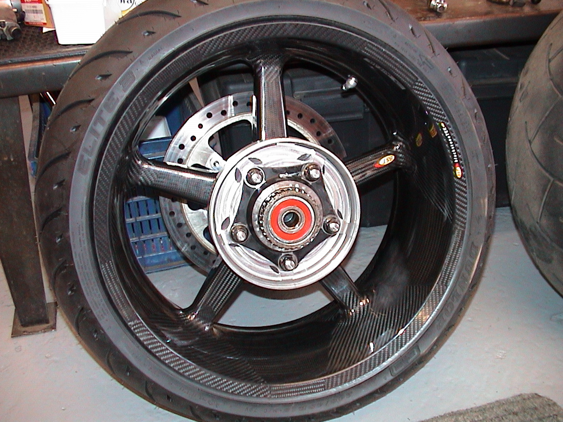

chez les Ricains à priori c'est du 240/40 R 18 et 150/70 R 18 ... ce qui respecte pratiquement le diamètre d'origine pour l'avant mais sauf erreur de calculette augmente pratiquement de 1" à l'arrière, la démultiplication est donc plus longue et les indications du compteur erronées.
pour la marque à part Metz. il y a du Dunlop Elite 3 (la tof) pas d'info sur la durée de vie, en revanche un 4000 bornes usé jusqu'à la trame est évoqué avec un Pirelli Diablo
sinon malgré la crise elles sont toujours à env. 3145 € ?

à priori en 18" c'est du 79 V au lieu du 84 V d'origine mais comme ta Rocket est en configuration solo ça devrait le faire
http://www.pneus-online.fr/pneu-moto-240-40-18.html
c'est le cas du Dunlop Elite 3 utilisé par http://www.r3owners.net/rocket-performance/5468-rocket-iii-lsr-record.html et ça tient au moins jusqu'à 280 km/h
un avis d'utilisateur serait le mieux, passe un mp à Roquille3
