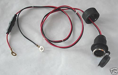

  Posté : 24-08-2009 10:56
Salut,
J’ai acheté un kit prise 12V ( avec fusible) à moins de 13 euros sur un site d enchères bien connu ke j'ai monté directement sur la batterie sous la selle de ma Touring. Ca me permet de branché un GPS mais aussi de recharger mon téléphone kan je roule en le laissant dans la sacoche et ca fais super propre
Message édité par : cc08 / 24-08-2009 10:57
