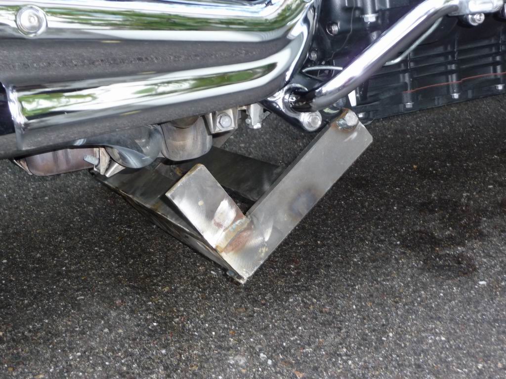

Salut à tous,
Je ne suis pas un membre tres assidu du forum et je viens seulement de voir que certains cherchent une bequille pour leur belle.
Je vous poste des photos de la mienne ,made in france par mes mimines et qui fonctionne super bien depuis 3 ans.
Je suis dispo pour toute question
Merci a+

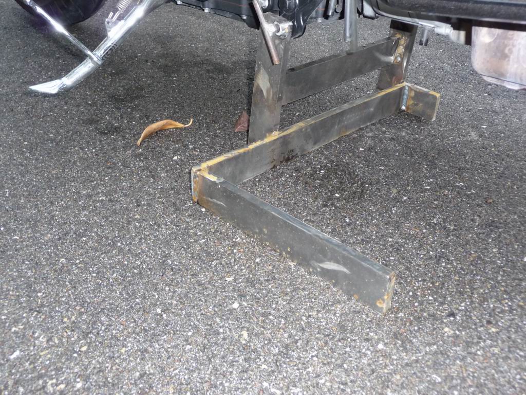

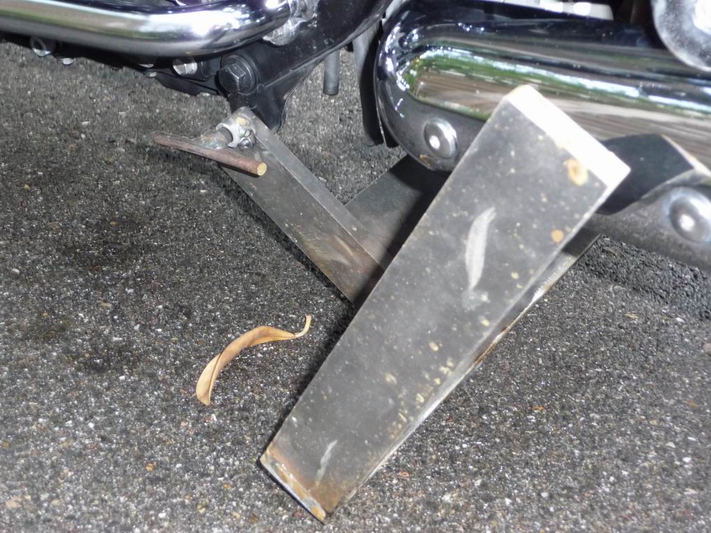

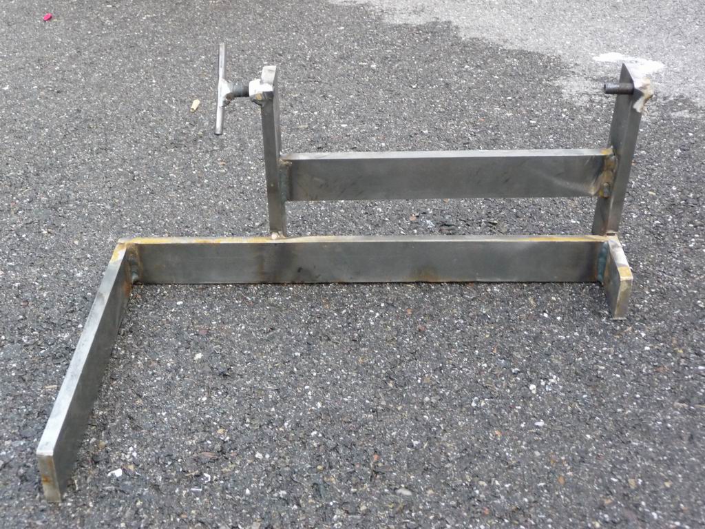

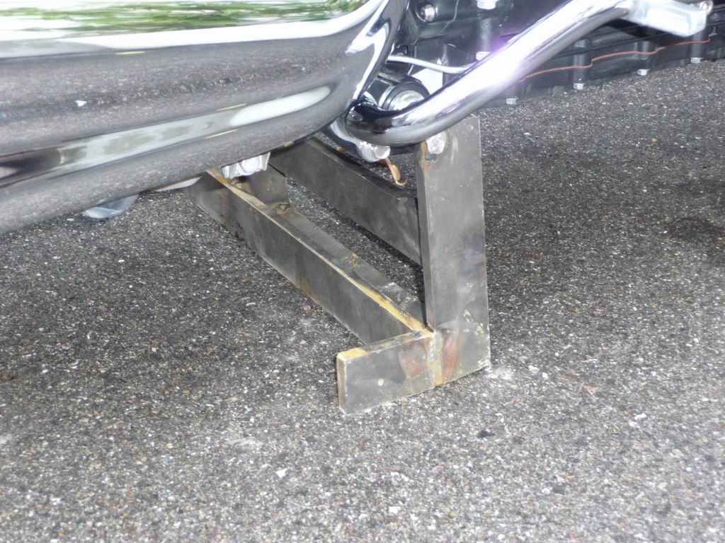

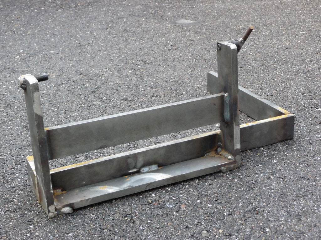

Vous trouverez ci-apres les explications de la construction de ma béquille. Elle a été faite de chutes de fers (pas tres joli).
Au préalable vérifiez la hauteur entre le sol et le support de béquille. Je ne sais pas si toutes les rocket ont le meme espace.Si votre espace differe du mien, ajustez les dimensions des pieces 1 et 3
Toutes les cotes sont en mm
Les pieces 1-3 et 4 sont des fers plat de 40x8
Les pieces 2 2’ 5 et 6 sont des carrés de 40x20
Prévoir 2 écrous de 12 et 2 boulons de 12 x40
Percez un trou de diametre 12 dans les pieces 1 et 3
Soudez entre elles les pieces 1, 2, 2’ et 3
Soudez à cet ensemble la piece 4 en respectant une inclinaison aproximative de 12 mm.
Trop d’inclinaison et il sera tres difficile de débéquiller la moto, peu d’inclinaison et la moto risque de ne pas tenir sur la béquille.
Vaut mieux avoir peu d’inclinaison car il sera toujours possible de rajouter un peu de matiere en bas des pieces 1 et 3 pour augmenter l’inclinaison.
Une fois que cet ensemble tient droit et en equilibre souder les pieces 5 et 6 . Souder ensuite de chaque coté les 2 écrous de 12 . Dans l’écrou de la piece 3 visser le boulon de 12 à fond. Vous pouvez meme le souder.
Le boulon de la piece 1 devra lui pouvoir etre vissé et dévissé en permanence
Je joint ci-apres quelque photos supplementaires.
J'espere avoir été clair et que cela rendra service.
