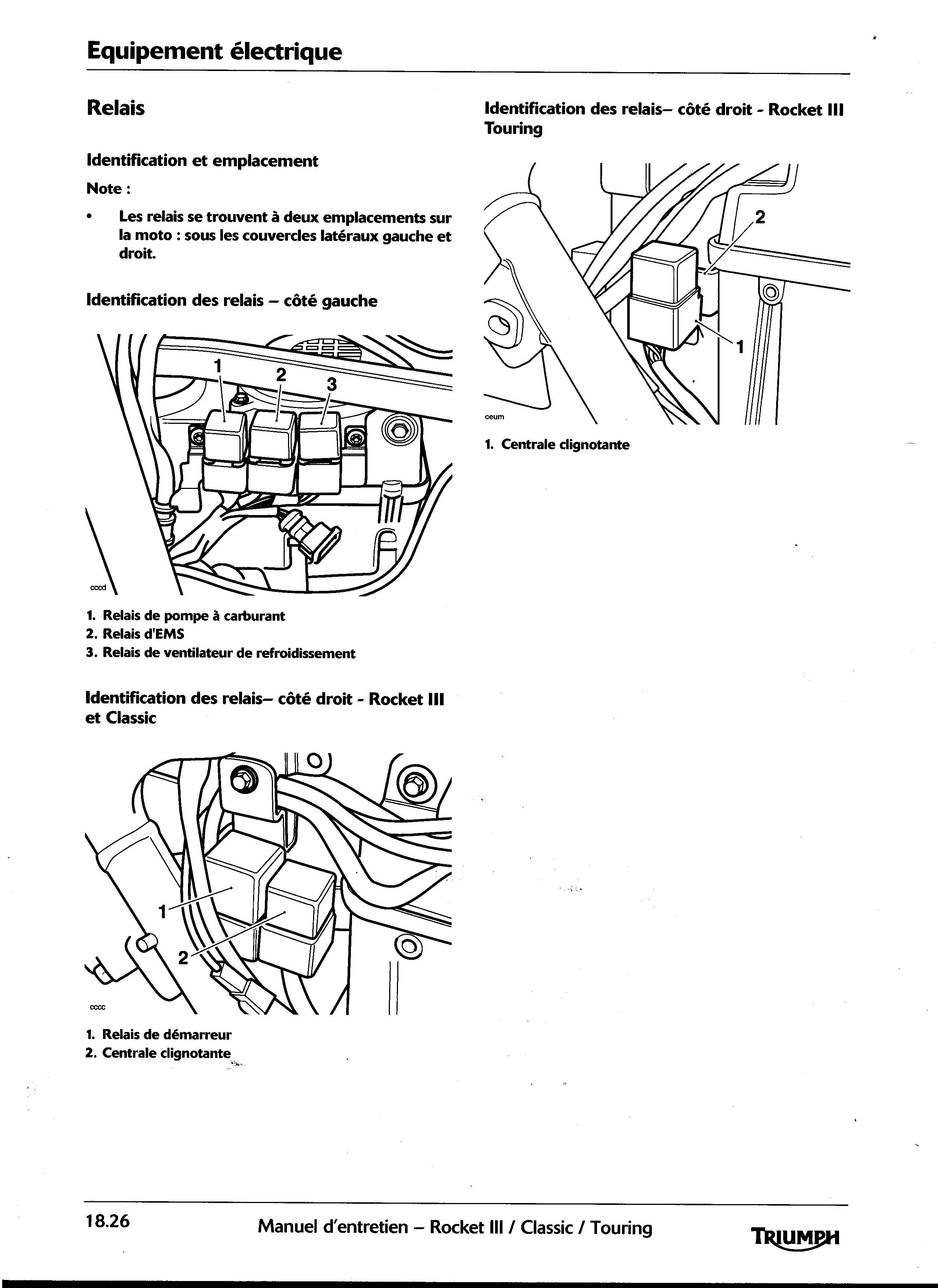

Effectivement , je me suis replongé dans le circuit elec des standards et classics
et sur ce schéma les 25,26 et 27 sont les bobines ! Mais le pire est que je n'ai pas
retrouver le schéma avec un relai numéroté 28 !
En compensation voici la location des relais sur standards et classics

  Posté : 06-05-2014 22:19
Bonsoir à tous
Merci KildeRouge pour la position des relais c’est toujours bien à savoir.
Jenaimarredecepseudo : Lorsque je démonte le « Throttle Position Sensor » (TPS) primaire, (ôter la vis de maintien et le sortir de son logement en le laissant pendre par le fil) la moto démarre et si je le remonte, elle ne vaut pas démarrer (pas d'allumage plus précisément).
