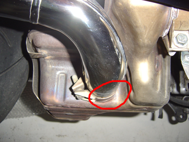

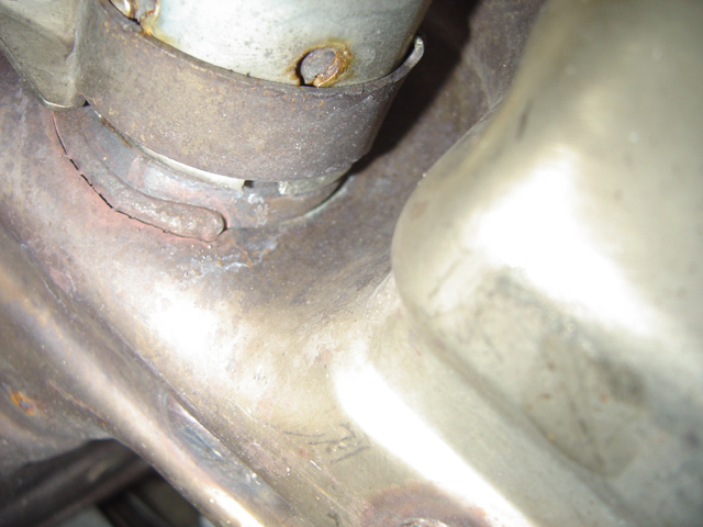

  Posté : 22-03-2009 12:33
Même problème pour moi !
En attente de réponse de la part de Triumph.
Pour vous aider à localiser le problème, quelques photos...
  Posté : 22-03-2009 13:25
merci pour les photos qui illustrent bien le problème Je vais regarder çà de plus près et le cas échéant le faire souder avant qu'il ne me lache
