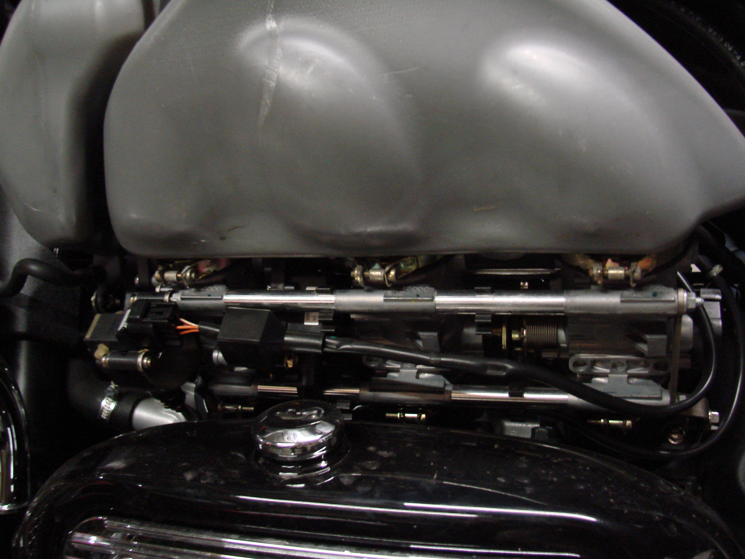

  Posté : 22-02-2009 17:39
papillons sous l'admission d'air

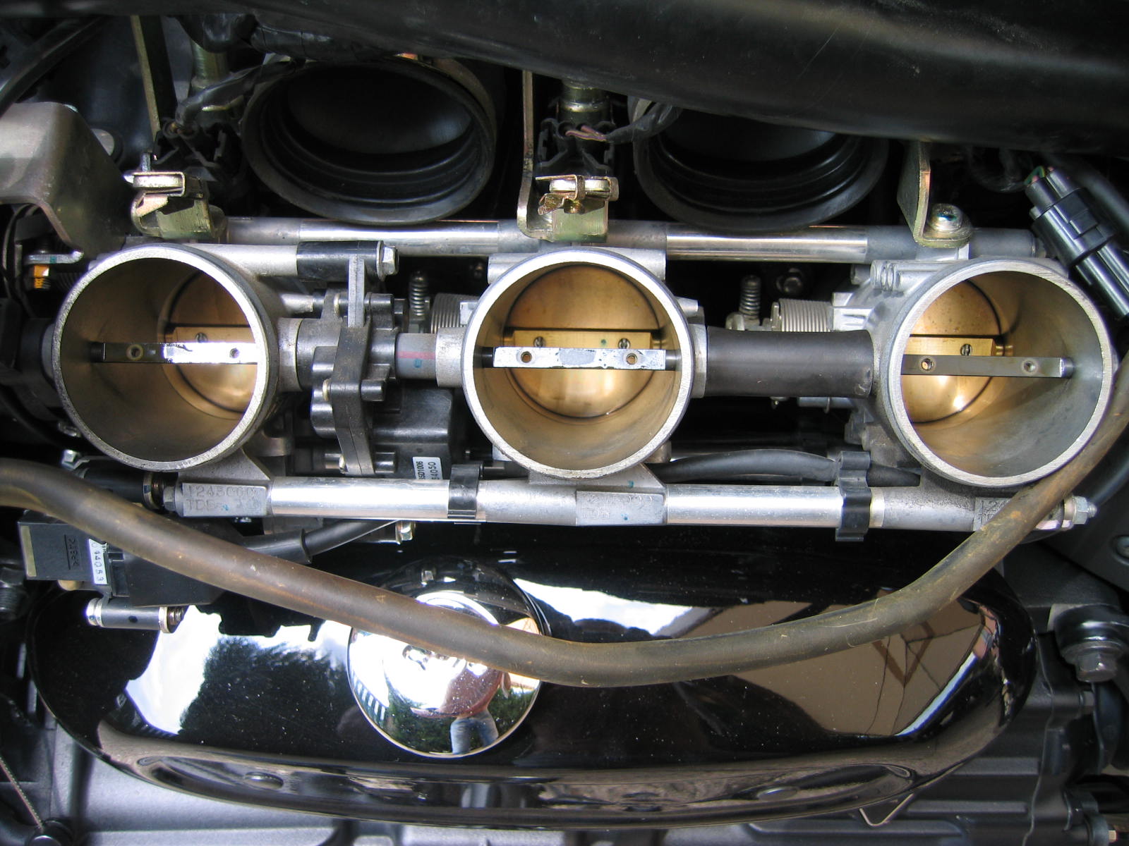

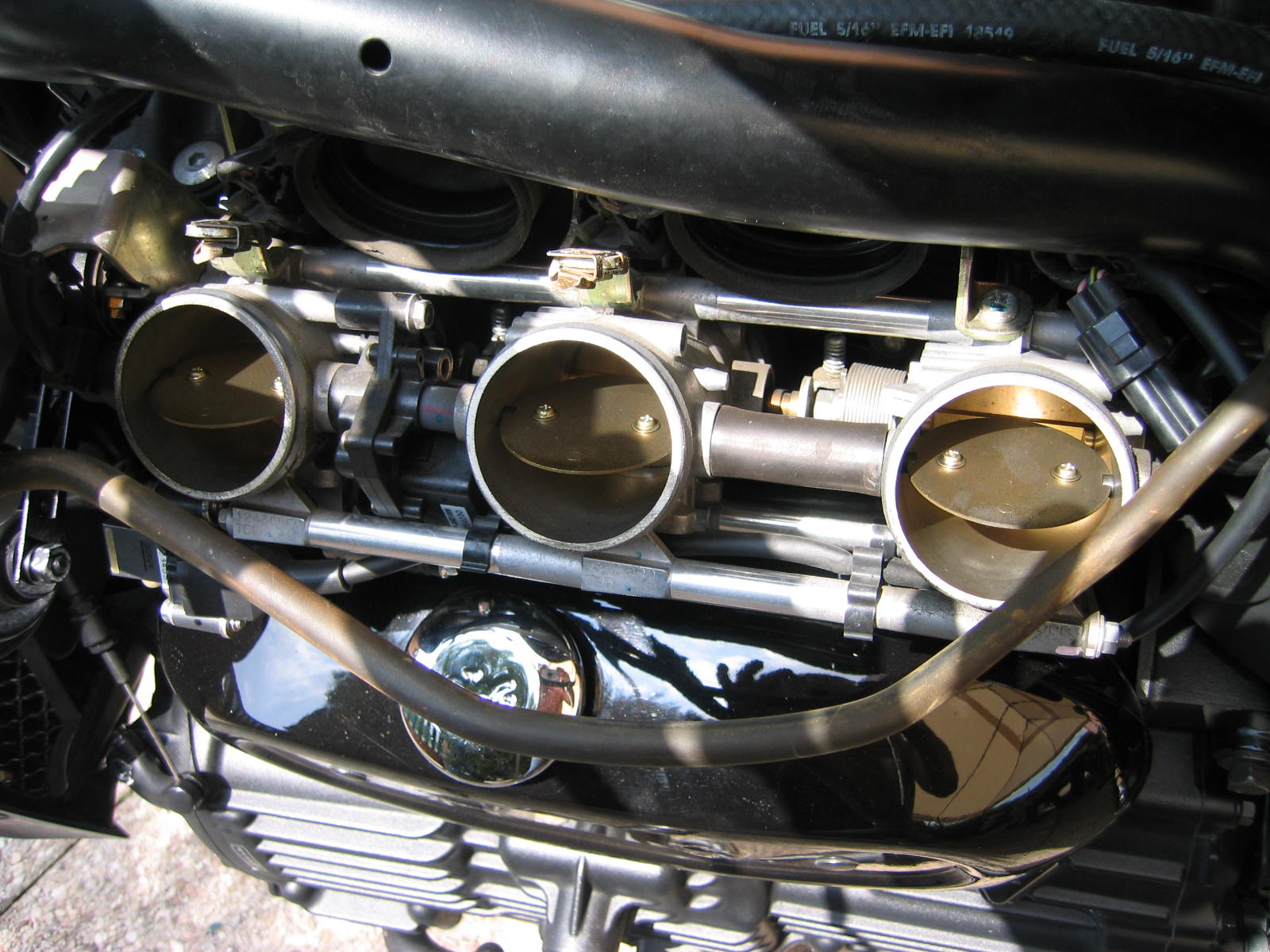

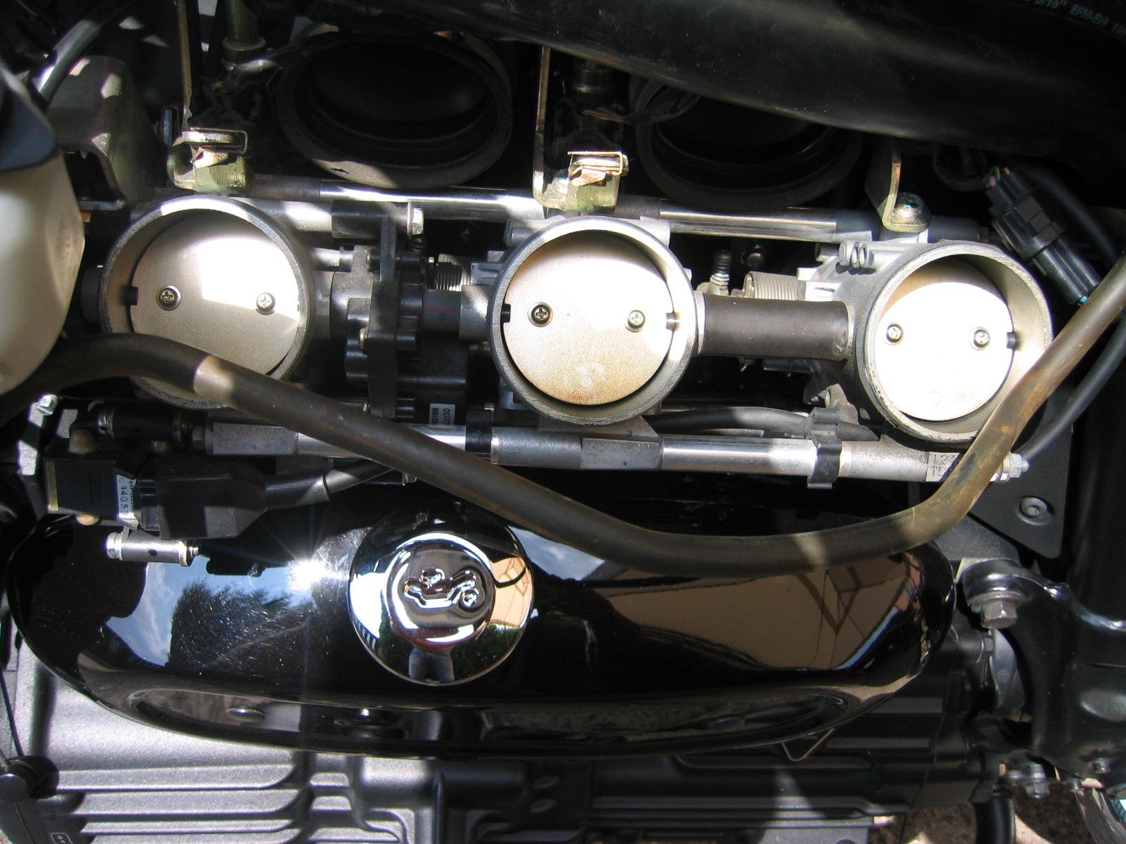

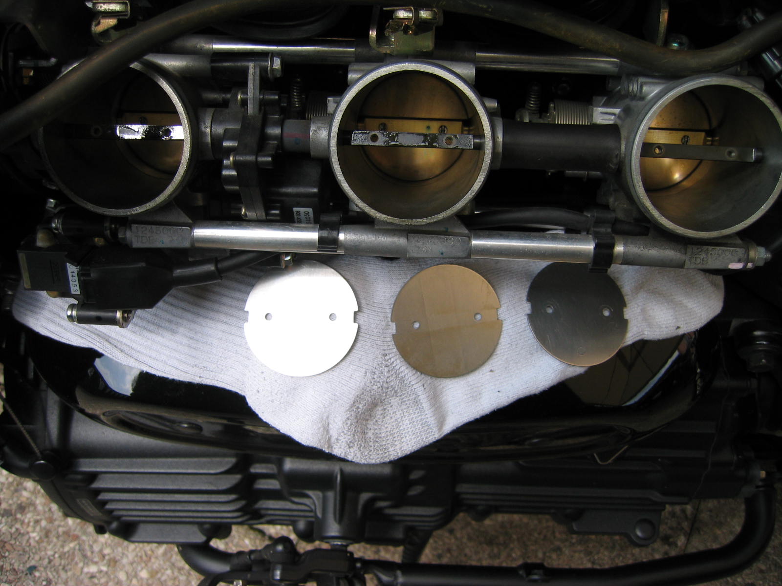

cbx1000 je complete ta tof pour ceux qui ne savent pas a quoi ressemble ces papillons
donc je l'ai fait moi même , ne pas oublier aucune des six vis a l'intérieur ça causerai un gros bordel , je n'ai pas changé de carto elle n'est pas en full
et ça marche apres faut modérer la poignet vu le prix du gommard
utilisé un crusiforme adapté à la tête de ces vis car elles sont fragiles
