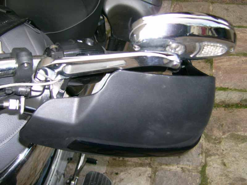

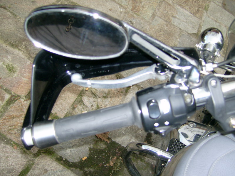

Vous avez la possibilité d'adapter les protèges mains de la Tiger sur votre
Rocket, pour la somme modique d'une centaine d'euros.
Juste a modifier la patte de fixation droite limer la partie supérieure de façon à ce qu'elle épôuse correctement la forme du maitre cylinde de freins AV.
Pour ceux qui ont des rétros Kuryakin, ils vous faudra modifier les deux pattes ...
Voilà pour ceux que çà intéresse ....

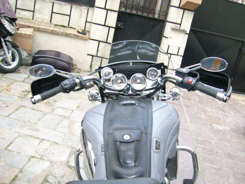

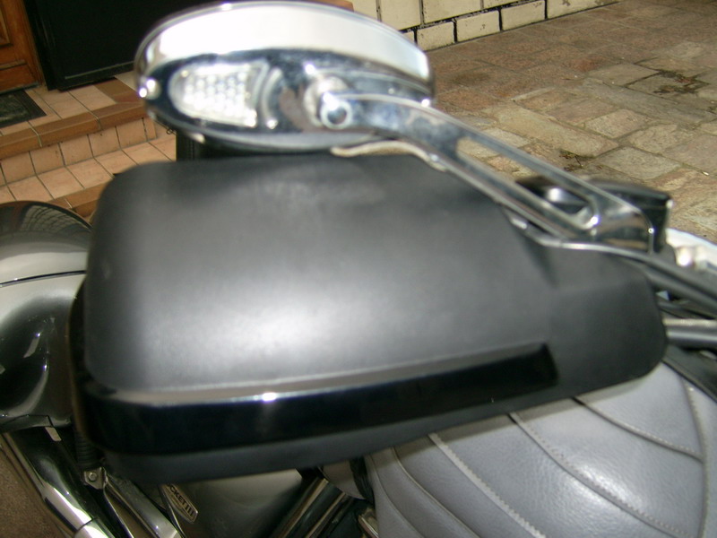

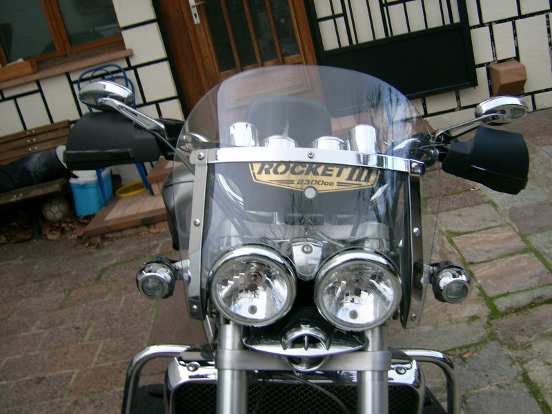

Voici les tofs, désolé le temps de les redimenssionner ...

WARNING
Dernière précaution vérifier bien que boulon/écrou de fixation du levier de frein et protège main ne frotte pas sur la patte de fixation, avec le risque de passer devant celle-ci. Ce qui aura pour effet le blocage de la roue avant ...
Restez méfiant Celà m'est arrivé et ce au bout de 2 kms
Donc prudence, le meilleur moyen est d'observer le fonctionnement du levier par le dessous, et de regarder si la taquet d'arret de celui-ci vient bien se repositionner au corps de la poignée sans aucun espace possible...
