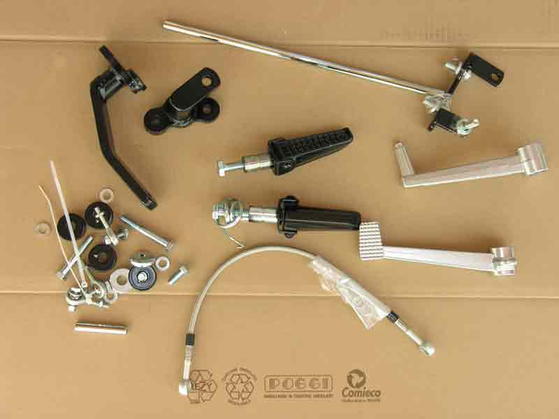

  Posté : 03-06-2005 08:25
photos des pieces
Rodi
19
Rodi

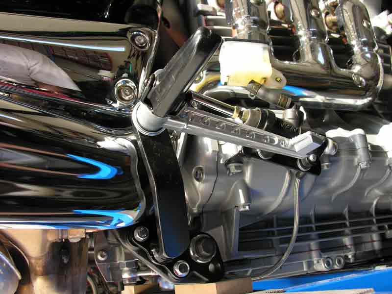

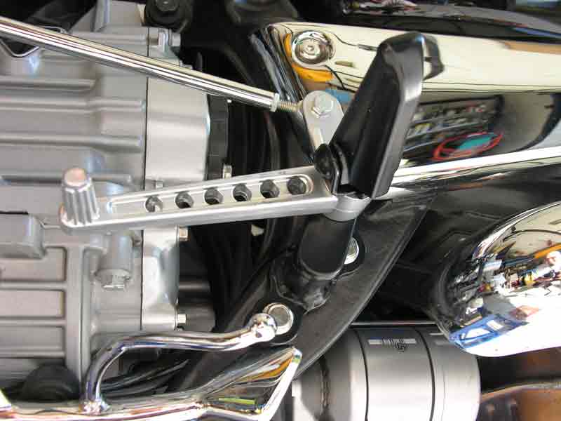

  Posté : 03-06-2005 08:38
bon a priori j'arrive pas a joindre les photos
temps de montage , environ une heure , le plus long etant de voir ou vont toutes les pieces perso j'ai pas monté les entretoises qui sortent un peu plus les commandes et ca passe tres bien La position des jambes demande une certaine habitude car les genoux restent assez haut placés , je les ai testés avec le guidon d'origine mais il faut un guidon bien plus plat pour avoir une position plus en avant ,la finition est un peu bof mais vu le cout on peu se permettre quelques modifs le seul probleme renconté et c'est le cas de le dire car en s'arretant les premieres fois il y a rencontre entre les reposes pieds et les tibia , les commandes se trouvent exactement a l'endroit ou on pose les pied d'origine , le passage des vitesses est tres netement amélioré car le jeu du selecteur disparait totalement , fini les reposes pieds qui raclent a chaque virage , perso j'aurrai preferé une position 3cm plus bas et 6plus en avant mais c'est modifiable
