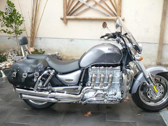

Salut à tous,
Après avoir épluché de long en large la plupart des post qui traitent des sujets échappement + full + papillons, j'ai bien envie de franchir le pas...
Le projet consisterait dans un premier temps à remplacer les pots d'origine par ceux proposés par triumph en seconde monte et à passer la Rocket en version full.
Si j'ai bien suivi les différents sujets, il existe une référence spécifique de cartographie pour cette modif.
Quelqu'un peut-il m'éclairer (au cas où le Cons. manquerait d'à propos dans ses explications) sur la référence à employer ?
Si je devais aussi opter pour l'élimination des papillons, faut-il une autre cartographie ou est-ce la même qui peut être utilisée ?
Dernière question pour les Rocketistes Alsaciens, le Cons. de SOUFFELWEYERSHEIM est-il à conseiller pour ce type d'interventions ou est-il préférable de s'adresser à la Cons. d'ETTENHEIM en Allemagne ?
J'ai pu constater que le prix de certaines pièces semble moins cher chez nos voisins teutons...
Merci par avance pour vos avis objectifs et éclairés

De quelle année est ta moto? Et est-ce une standard ou une "Classic". C'est important pour connaître la carto de départ.
D'autant qu'il y a plusieurs cartos par année, certaines étant recommandées rétroactivement (elles remédient aux problèmes de pétarades et/ou de ralenti instable). Et plusieurs cartos AUSSI pour la version libre, selon l'échappement...

Année 2006 à Priori et c'est une "Standard" unicolore

Ta carto "French" (= bridage à 78.1 kw) d'origine devrait être la 20051 apparue en 2005, en remplacement de la première carto "French" qui était la 20043 de 2004 et qui présentait parfois des problèmes de ralenti instable, de coupures d'alimentation etc. dont les anciens se souviendront peut-être.
Cette carto "French" a ensuite été mise à jour 2 fois en 2007, versions 20146 et 20223 . Te le mentionne car certains concessionnaires --pas tous-- on fait ces mises à jour
En tous cas, ce qu'il te faudrait pour "libérer" ta moto c'est la carto 20222 qui est "full" avec les pots d'origine (cata compris) OU la 20225, elle aussi "full" MAIS avec les pots TOR (cata toujours compris), toutes les deux sorties en 2007.
Moi je te conseillerais de tout faire en une seule fois: Carto 20225, montage des pots TOR's et ablation des papillons. Laquelle ablation ne demande pas une carto spécifique (à ma connaissance, au moins).
