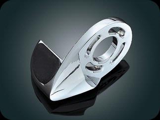

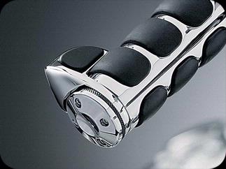

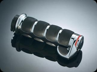

Tu en as aussi sur Kuryakyn.com
Plus tu pédales moins fort, moins t'avances plus vite...
  Posté : 05-02-2009 13:16
Attention la pose des Kuryakyn n'est pas simple !!!
