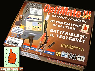

pour 60 euros, simple pratique, fiable
http://gerhardmoerk.com/index.php?action=showArticles.details¶mData=a%3A1%3A{s%3A11%3A%22supplierAid%22%3Bs%3A7%3A%2210101-2%22%3B}

Tu l'as installé à demeure sur ta rocket ?
  Posté : 30-10-2008 21:05
J'ai acheté l'année dernière un chargeur de ce type qui marche très bien..
Mais est-il normal de devoir l'utiliser quand tu roules tous les jours...
Toutes mes autres motos... japonaises ne m'ont jamais posé de problème pour la même utilisation !

quand, je pose la R3, j actionne le coupe circuit, et si plus d une semaine sans l utiliser, e lui branche l Optimate.....j ai viré l alarme
