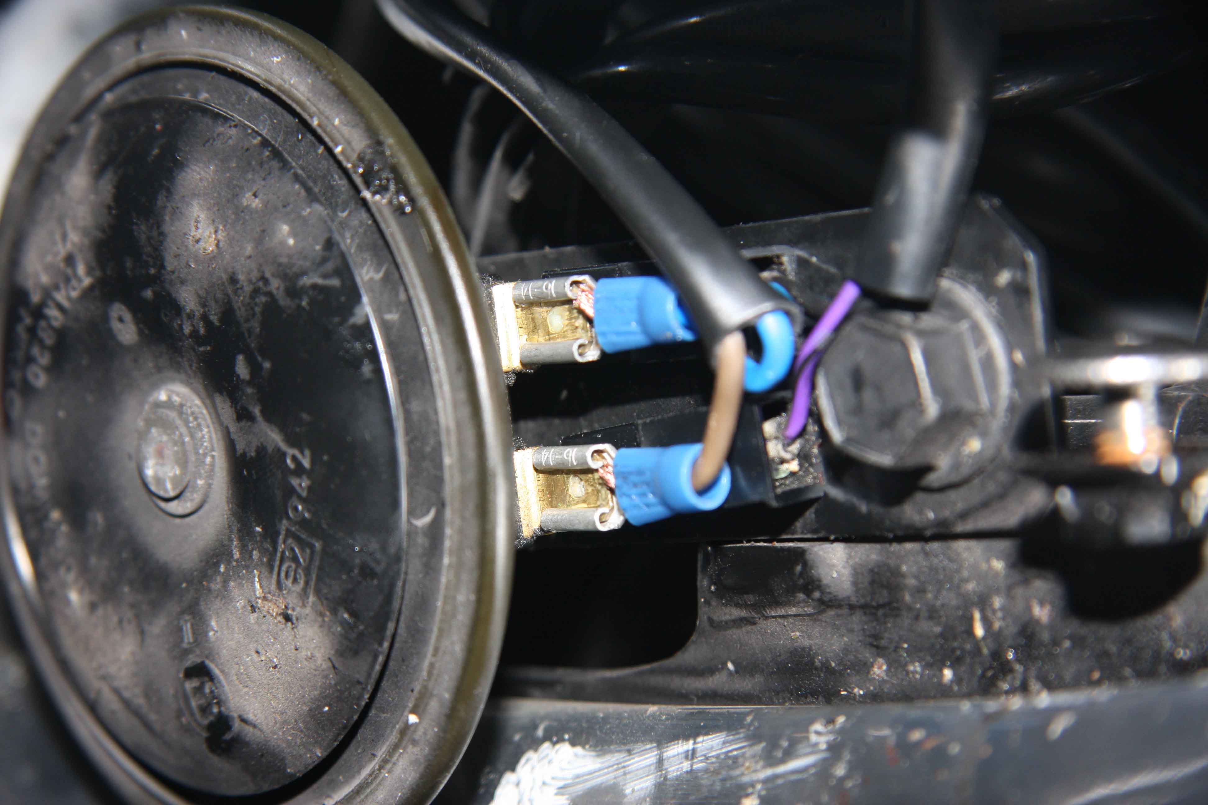

Le Klaxon de la Rocket faisant autant de bruit qu’un criquet de Montpellier... J’en ai rajouté 2
Produits :
2 Klaxons HOOTAZ - 12v – 130 db prix 15.90€ les deux + 8€ de port
http://www.motoshop.fr/klaxon-hootaz-p-52307.html
1 relais à 5.5€
2m de fils électriques
2 cosses doubles (sur klaxon d’origine (photo 3))
8 cosses femelles
1 cosse pour mise à la masse diam 6
un fusible : 3.5€
soit le tout : 40€
montage : 2 heures sans aucunes difficultés
et enfin du bruit !!!!!

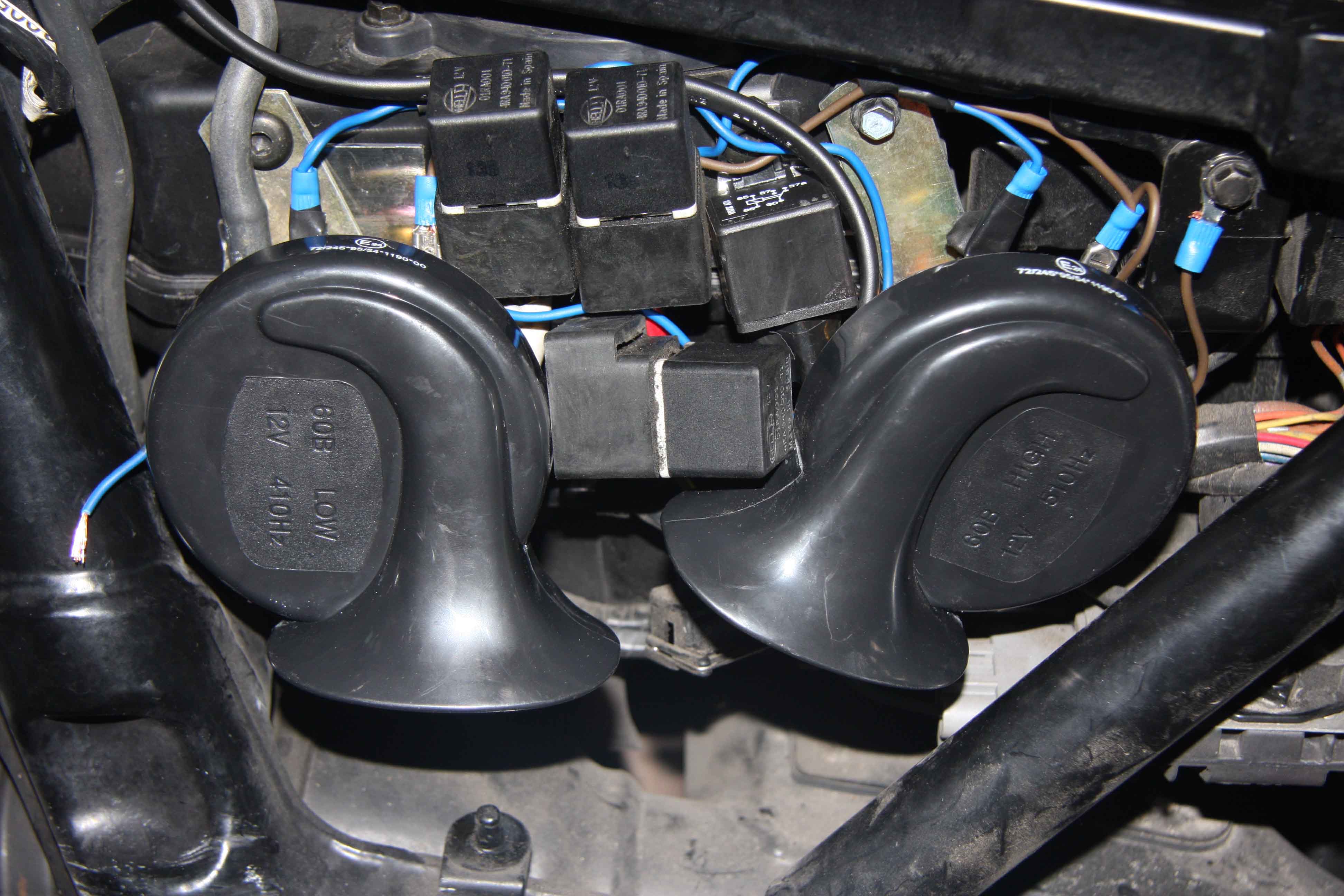

les klaxons sont montés sous le carter lateral gauche

C'est presque le Kit qu'avais trouvé Jamie (merci jamie) / Le prix étant un peut supérieur car les klaxons sont chromés.
  Posté : 18-10-2008 11:12
Hello, c'est ceux là que j'ai mis il y a déjà qqs temps, comme toi branché sur le klaxon d'origine, mais du coup j'ai pas rajouté de relais ni fusible, puisqu'il doit déjà y avoir tout ça sur le circuit du pouet pouet d'origine.
Et ça marche bien !!

  Posté : 18-10-2008 11:19
Citation : EDDY
j'ai pas osé le brancher en direct
dommage , j'aurais gagné du temps

Salut Grok! Sur la rocket, j'avais installé le klaxon Wolo chromé que j'avais payé une quarantaine d'euros. Je l'ai remonté sur la HD de Chantal, je peux te dire qu'il crache presque comme un camion!
en plus, il font une version non chromé, en plastique noir , à mettre derrière le carter côté gauche, encore moins chère.
Tu récupère le fils du klaxon d'origine, tu rallonge juste ce fil avec deux fois deux cosses et comme ça , tu peux utiliser le bouton de klaxon d'origine.
