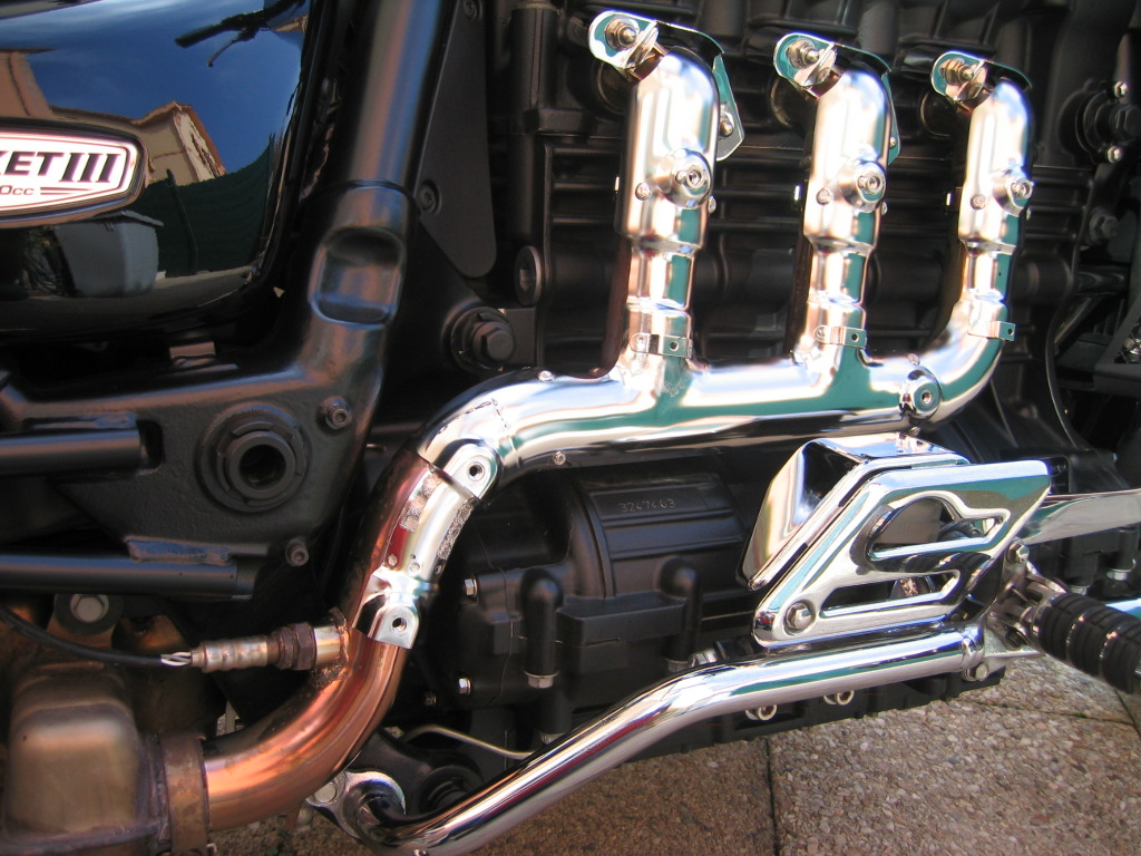

HALT ! Je vous vois tout de suite venir ! Il ne s'agit pas comme
vous pourriez être enclin à le faire , bandes de pervers polymorphes,
de l' éminemment érectile terminaison de vos superbes et Oh combien troublantes
poitrines Chères Mesdames les Rocketteuses , mais bien du téton soudé sur la ligne
d'échappement et qui offre la détestable particularité de s'enfuir
en entrainant avec elle un morceau plus ou moins grand de la dite ligne !
Cela avait commencé au retour de l'Aveyronnaise par un tcheufff tcheufff
qui semblait venir du catbox ! Pour en avoir le coeur net j'ai voulou déviser
les vis retenant le cache et j'y ai vu .....

  Posté : 30-09-2008 15:17
J'ai déposé le dit téton sur le carter pour bien vous montrer la chose !
Comme rien n'avait trop tapé le téton se replaçait sans anicroche il suffisait
de ressouder !
J'ai essayé la brasure . Non , cela ne mouillait pas l'acier de la ligne!
En désespoir de cause , puisque la dite ligne n'est pas en acier inox
classique type 316L mais est toutefois en un acier allié contenant un
pourcentage de chrome , j'ai tenté la baguette inox 316L de chez Castollin
que l'on trouve chez tous les Casto-Merlin de France et Navarre , baguette
pour la soudure arc utilisable avec le premier poste à arc venu et
là : Miracoloso Sporgersy ! la soudure tient et tient bien !
Cout de l' opération 12€ pour 25 baguettes diamètre 1,6 j'en ai utilisé
une 1/2 baguette : je vous laisse le calcul que je ne peux effectuer
présentement me sentant encore mal à l'idée que j'aurais pu devoir
remplacer la ligne ( certains parmi vous valeureux rocketteurs ont déjà
des motos suffisement vieilles pour ne plus bénéficier de garantie depuis
belle lurette !
Si donc cela vous arrive ne laisser pas votre cons tout vous changer alors
qu'une simple soudure suffit ( je suis persuadé qu'il y a au moins un rocketteur
dans chaque région capable d'opérer la chose !)
