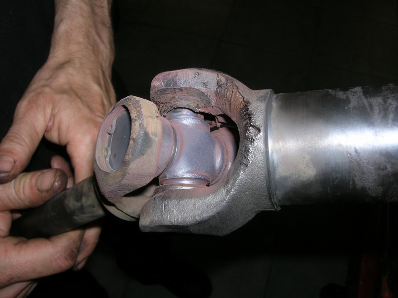

123.000 km, cardan K.O. 3 semaines d'attente et reconditionnement des EMC .
Heureusement prêt d'une Speedmaster pendant les travaux
Bon courage pour les prochains...

Rien d'anormal pour un cardan à 120 000 bornes et encore moins pour les amortos !
Merci pour les photos Daniel !

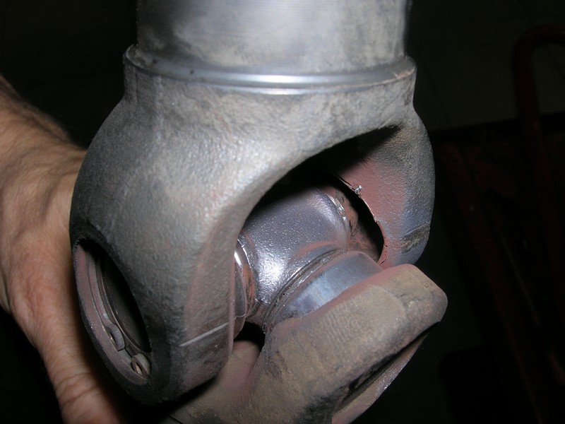

Ce qui me frappe dans la photo c'est que tout cela a l'air bien sec !
Il n'y a pas un peu de vapeur d'huile dans la partie gauche du bras
qui contient l'arbre ?
  Posté : 24-07-2008 23:24
Citation : KildeRouge
Peu pas avoir de trace d'huile, il n'y en a pas...
Il est lubrifié avant montage et c'est tout...

  Posté : 13-08-2008 23:13
Vu l'usure, ça devait cogner sec !
T'es bon jusqu'à 24000 km après.

Oui effectivement il n'est pas prévu d'en mettre mais cela n'empêche
pas ,par une canule glissée entre soufflet et bras ,d'injecter quelques giclées
de WD40 histoire de "charger" un peu l'atmosphère .
Je viens de démonter mon pont pour des problèmes de peinture et c'est là que
j'ai constaté que tout y était aussi sec que dans le tien , Nomade , et que
l'accouplement cannelé juste en entrée de pont méritait bien un peu de graisse
au bisulfure et d'une atmosphère un poil plus "onctueuse"!
Attention toutefois à ne pas en mettre des litres car je ne sais pas si une étanchéité
est prévue pour empêcher de l'huile du bras de passer dans le pont , dénaturant si
différent , ou augmentant ,si même type , trop le niveau dans le dit pont .
