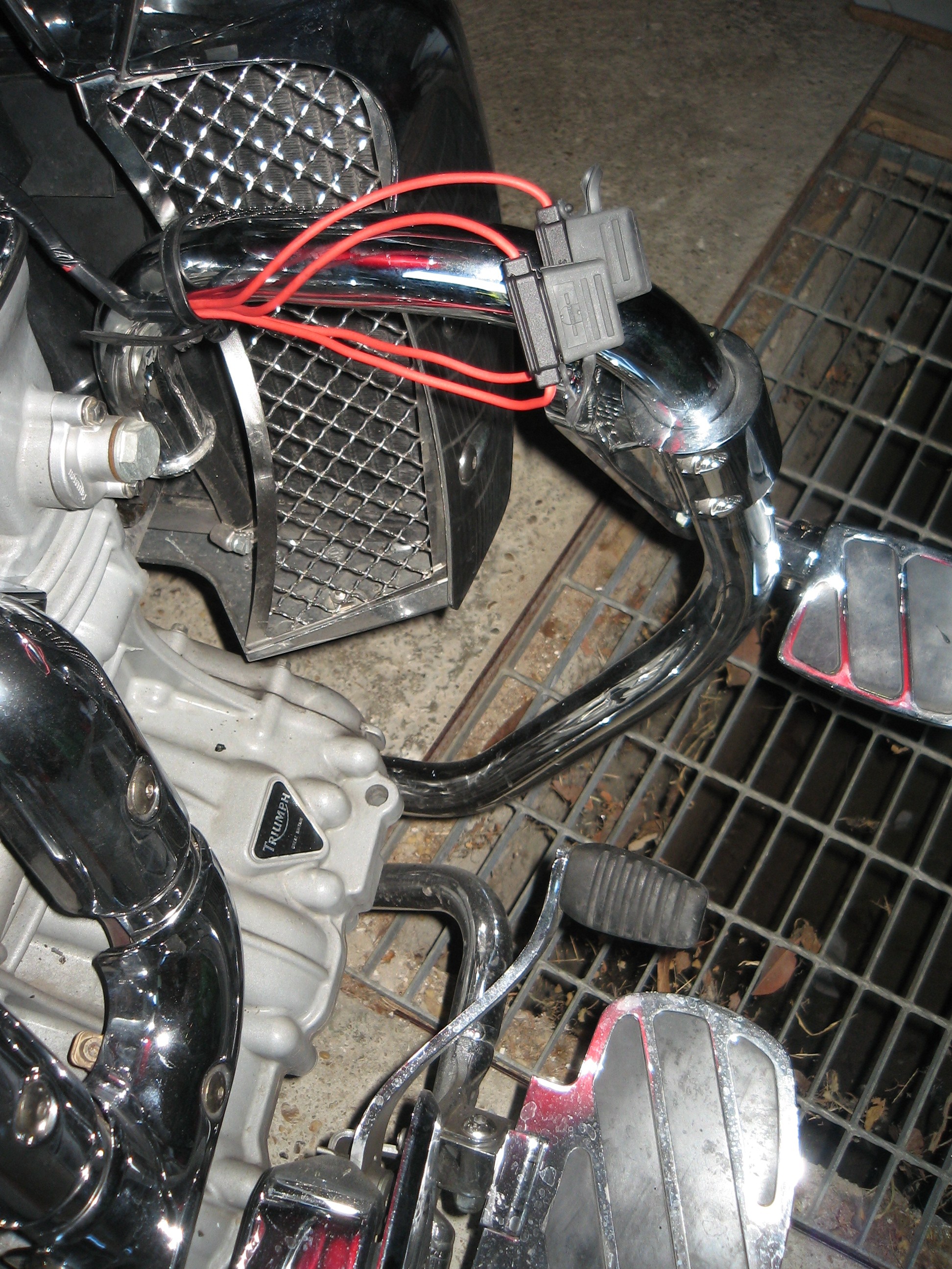

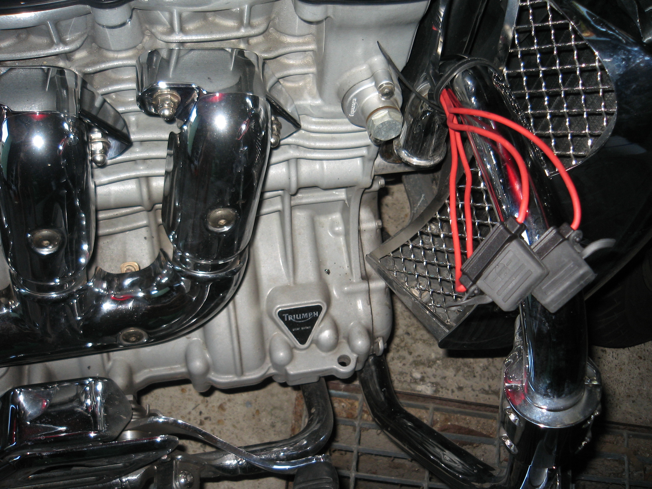

  Posté : 19-07-2008 19:22
Réparation par branchement j'espère provisoire , à noter que j'ai demandé des fils couleur de ma titine , élégance oblige

  Posté : 21-07-2008 09:19
C'est une bidouillage dont je ne vois d'équivalent que dans
la brousse africaine ! Mais si cela te permet de rouler !
Au diable le flacon .....

  Posté : 21-07-2008 09:34
je n'ai pas le choix kilde , je suis déçu du manque de rigueur de triumph france , pièce indisponible et aucune visibilité pour la suite, de plus ce matin j'essaye de téléphoner au siège et je tombe systématiquement sur le répondeur disant que les bureaux sont ouverts du lundi au vendredi de 8h30 à 18h
merci à Thierry pour ce branchement inesthétique mais efficace
