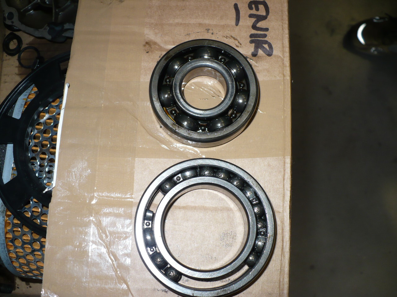

Rol Rider tu risques d'être déçu car le roulement en cause est justement : made in Japan !!!??? si tu ne le crois pas : j'ai des photos je ne sais pas si avec cette adresse tu accèdes aux photos que j'avais faites à l'époque j'ai actuellement 45000km et le fameux roulement a, semble t-il, à nouveau rendu l'âme !!! c'est dommage car l'ensemble de l'arbre est très costaud !!! http://www.rocket-3.org/viewtopic.php?topic=90&forum=6&start=0

  Posté : 22-07-2008 10:26
Comme viens de le dire Sa Majesté Royale . Les roulements d'origine
sont une merde japonaise immonde et je crains fort que ceux fournis
dans le kit de garantie soient de la même eau ! Je n'ai pas pu les
voir au remontage mais voici les miens kaputés !
On voit nettement des billes avec des cratères dedans sur celui du bas
ainsi que la cage explosée dont il ne reste plus grand chose . Pour le
roulement du haut qui lui semble normal en fait la cage centrale avait
un jeu radial d'au moins 2 mm comme si le chemin de roulement des billes
s'était creusé .
Comme Triumph a pris en charge le remplacement des pièces malgré les 3 ans
de PiBye , je n'ai pu récupérer les roulements pour examen car ils doivent
être retournés chez Triumph .
