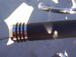

Bien que le comportement de ma Rocket soit très sain, j'ai le petit soucis suivant:
-Mes mains ont tendance à "s'endormir", surtout en utilisation route. A gauche, ça passe, tu peux lâcher un moment et faire de la gesticulation, mais à droite, impossible, donc pb de sensibilité avec l'accélérateur.
Est-ce que le changement de poignées apporterait qq chose? Voir d'embout? Votre éventuelle expérience m'intéresse, merci d'avance.

J'ai exactement le même problème que toi (fourmillements dans la main droite) mais je pensais que cela pouvais venir d'une mauvaise circulation du sang dans mon bras droit à cause de la position imposée par la moto. Par contre à gauche c'est supportable.

Idem pour moi, les doigts qui s'engourdissent, coté emb, ça va, puisque on peu se les dégourdirent, mais coté gaz, chaque fois que je coupe, j'en profite pour bouger les doigts

http://www.throttlemeister.com/tm.html
  Posté : 15-07-2008 13:50
Voir si adaptable à la R III :
http://www.brakeawayproducts.com/productinfo.html

Suite à contact avec Breakaway la référence P/N 5CPO2 se monte sur la R III.
Le seul souci c'est que la largeur exploitable de la poignée se trouve réduite de l'épaisseur de la pièce.
Donc beau bébé Ricain de 120 kg pourrait éventuellement sentir ses petites mimines à l'étroit.
Pour un Frenchie, ça devrait aller.
Vous savez tout !
  Posté : 15-07-2008 21:28
www.throttlemeister.com est pas onéreux et il existe un modèle spécifique pour la R3. Par contre je ne comprend pas le système de dévérouillage
