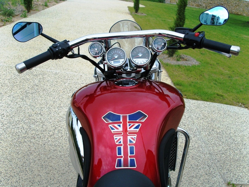

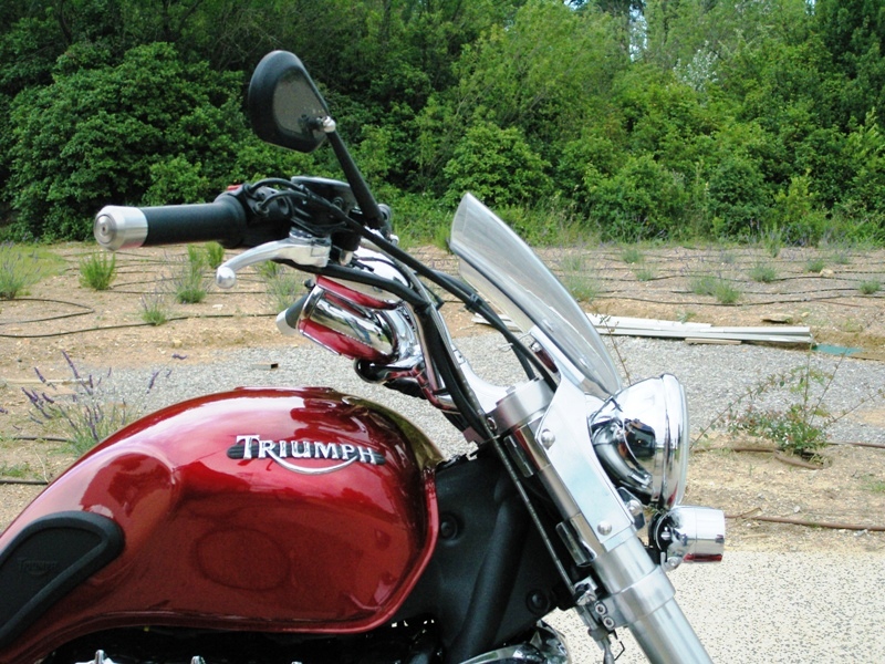

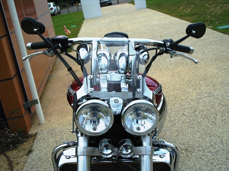

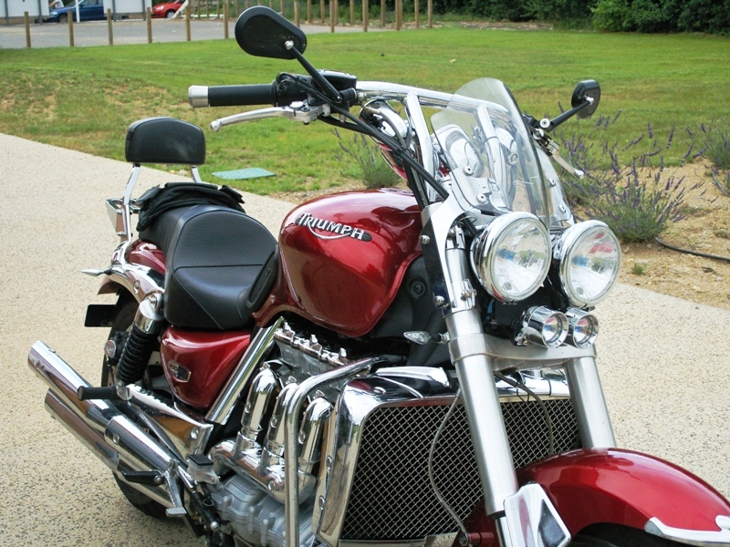

  Posté : 13-06-2008 19:17
LES TOFS
JPHDT
540
JPHDT
  Posté : 14-06-2008 14:55
Je suis pas trop cireur de pompes en général mais j'avoue être bluffé par la qualité de l'esthétique
Je trouve l'ensemble compteurs + horloge + jauge particulièrement bien intégré avec le T - Bar
A bientôt en Aveyron
J-P

  Posté : 14-06-2008 15:52
effectivement tu as bon goût Chounig
  Posté : 14-06-2008 17:28
Merci à vous et, oui : à bientôt en Aveyron !
