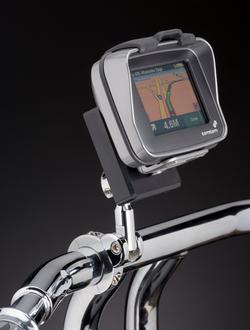

Pour ceux qui ne connaissent pas Techmount :
http://www.techmounts.com/
Un spécialiste du support GPS pour moto. Bon matériel.
Il y a des supports spécifiques pour la Rocket III.
Adresse à mettre peut être dans les "liens utiles" ?

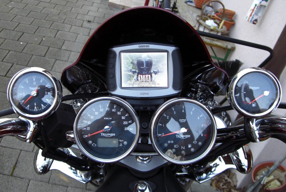

  Posté : 05-07-2008 11:32
avec le Garmin Zumo, le mécanisme d origine, livré avec le GPS est utilisable sans modif et montable en 5 min
pour le branchement, mieux vaut se mettre sur un fusible d origine, qui coupe l alim, lors de l arrêt de la moto, sinon risque de décharge de la batterie, cause courant de fuite, pendant les longues période d arrêt, l hiver

IL FAUT VRAIMENT QUE JE PRENNE DU TEMPS POUR LE MONTER COMME TOI ....
mais le temps manque
  Posté : 05-07-2008 13:27
Garmin Zumo 550 => 5 min de taf
et t as tout le matos dans le coffret
