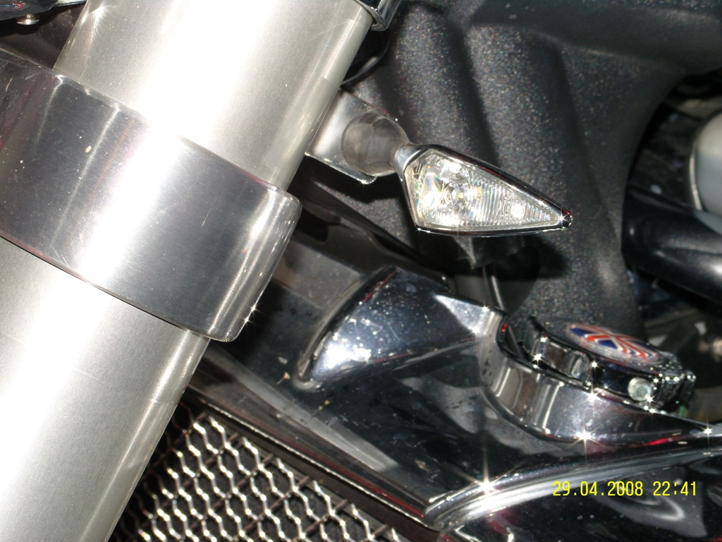

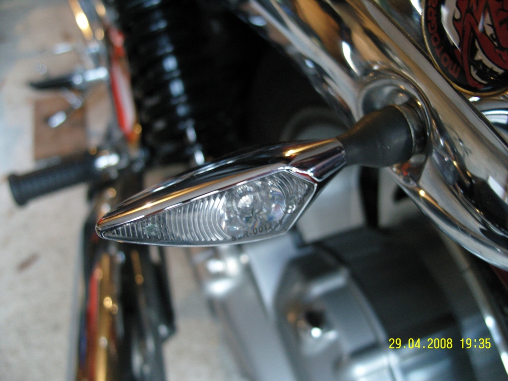

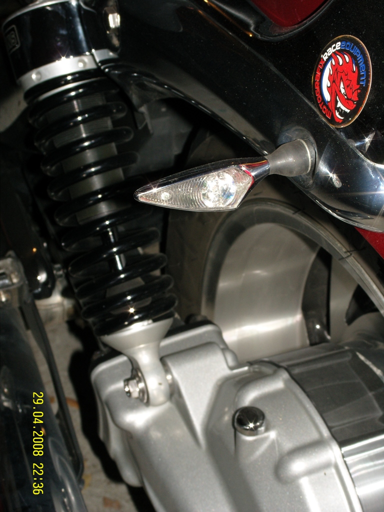

J'ai fait monter des micro-rhombus Kellermann. Ils sont chromés, à leds. Existent aussi en noir.
Sont tout petit mais assez bien visibles.
  Posté : 30-04-2008 01:05
Citation : dune
photos une fois montés ?
Heu ... ben oui Phil ! c'est les photos ça !
