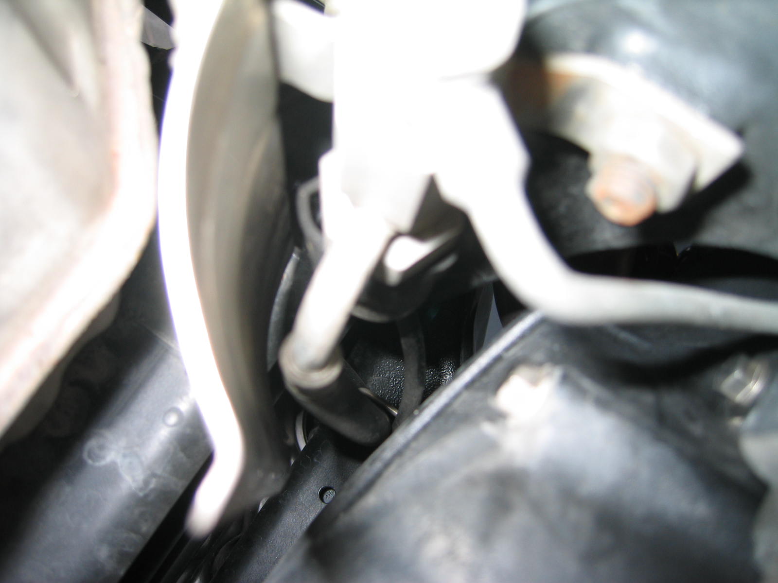

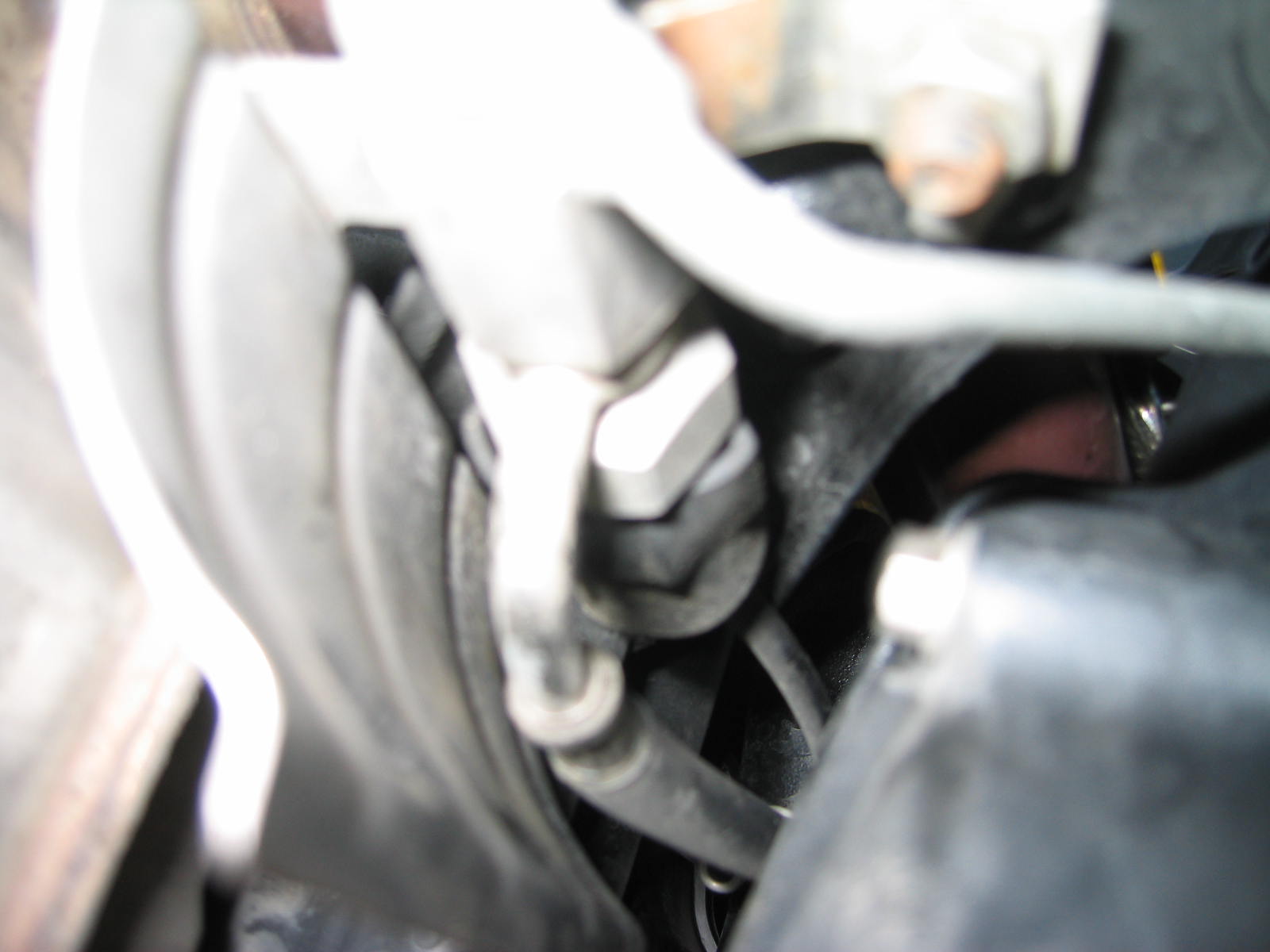

Petit problème sur ma Rocket (eh oui ça commence!). Le feu Stop reste allumé en permanence.
N'ayant pas le temps d'aller en conc cette semaine, et avant de participer à la Choucroute partie de Snoopy et Marie, question:
-Ou est le (ou les) P... de contacteur , est-il facile à localiser pour essayer de règler le pb.
Merci pour votre aide.

  Posté : 29-04-2008 16:57
Salut
tu as deux contacteurs un qui ce trouve sous le comodo de droite
et l'autre tu suis la conduite de frein du frein arriere et au bout il y a un raccord protegé par un par-chaleur ou par boue ou là tu trouvera la connection electrique
normalement tu dois entendre un petit clic quand tu frein de l'av ,tu peux le débranché pour determiné lequel est hs
dsl pour la qualitée des tof
Message édité par : giannir3 / 29-04-2008 17:17

  Posté : 29-04-2008 21:42
Problème réglé!!!
Merci Giannir3! En fait c'était assez facile à trouver, et par chance, il ne s'agissait que d'un faux contact.
