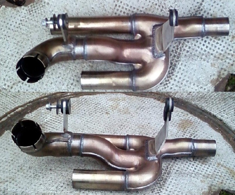

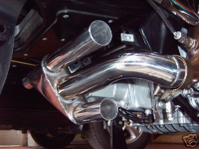

QUE PENSEZ VOUS DE CETTE OFFRE SUR EBAY? 335€
Y A T'IL UN INTERET PAR RAPPORT A L'ORIGINE? PLUS BEAU BRUIT? GAIN EN PUISSANCE?
QUE VAUT CE KIT? QUELQU'UN L' ADEJA ACHETE?
MERCI DE VOS COMMENTAIRES!
FDEA77
PERFORMANCE PIPE (Cat Bypass) TRIUMPH ROCKET 3 (Patent Pending) Gives the bike a louder deep tone growl and sounds awesome with standard pipes. Potential performance increase of 10 to 15HP when used with a K&N filter and a performance re map.
Improved throttle response and power to weight ratio. Better exhaust flow. (Balanced through all pipes) Does not need re mapping. (fuel adjustment) Fits with either standard silencers or TORs.(Triumph Off Road pipes)
Made from top grade stainless steel. Professionally polished. Easy to follow fitting instructions. Fitting available (e mail or phone 07768570152)
This modification is a must for any Rocket owner.
Over 250 pipes sold worldwide and 100% feedback, so buy with confidence!
For more information E mail Dave on: tsa1@gtnet.gov.uk

Quelques rocket en sont équipés : en gros c'est la même chose que celui d'origine - aucune différence sauf ... le PRIX !

Et un bruit infernal.
Du haut de ma Rocket d' Octobre 2004 je me permets de déconseiller ce genre de trucs. Le gain de puissance annoncé est, d'une part,fortement exagéré et, d'autre part, sujet à d'autres modifications: Changement de carto --et l'annonce est terriblement trompeuse à ce sujet-- et filtre K&N.
En outre, même avec le changement de carto (et trouver la bonne n'est pas toujours chose facile) et le filtre K&N (il faut aussi virer le "snorkel" ou la boîte à air, en français, je crois), il faudrait en tous cas des pots TOR'S (= pas ceux d'origine) pour espérer gagner des CV. Et pas seulement des décibels.

ouip sachant que Bypass + TORs = Un bruit vraiment très important

ai monté un by pass + Tor's.................... roulé 5oom et tout démonté de suite, infernale, inroulable, en somme c est chercher des histoires avec les flics, et ca sert a rien, sauf faire du bruit, moi, j aime faire du bruit, mais pas du boucan, l ai re vendu a un membre du site, qui en est enchanté, mais lui a les pots d origine, comme est aussi configuré ZING, et là, c est mieux.

J'ai effectivement acheté le bypass de Sbeud et je l'ai installé sur ma Rocket
Concernant ce que disait Sbeud, il se trompe, je suis équipé de pots TOR'S (et non d'origine) et je dois bien dire que le bruit est MONSTRUEUX (comme ce genre de moto)
Aucun problème pour le moment avec les Gendarmes, je dois dire que lorsque j'en vois sur le bord de la route, je regarde ensuite dans mes rétros .... mais ce n'est pas non-plus la psychose !!!
Bref j'en suis super content..... et mes voisins sont conciliants (quelques motards dans le lot ).
Je dois mettre ma moto en révision ce moi-ci, je vais en profiter pour modifier la carto. (n° 20055 : full sans catalyseur), car sous les 3000 tours, il est vrai qu'elle ne tourne pas bien depuis la pause du bypass.
