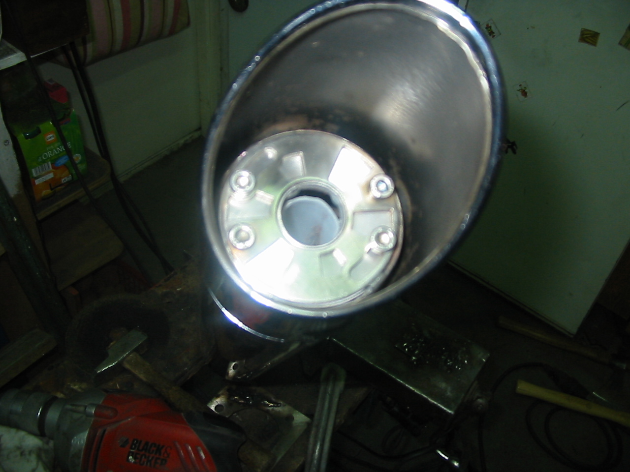

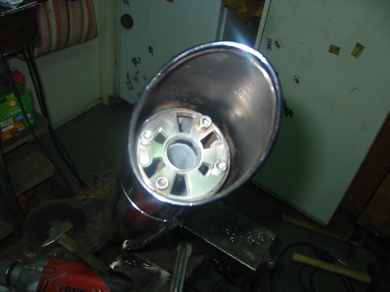

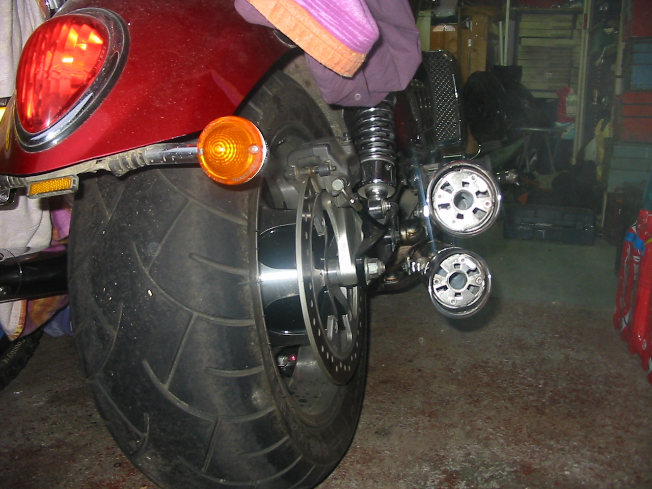

Voici quelques photos du montage des nouvelles coupelles.
(les coupelles intérieures sont également percées).

Quelques petites explications.
Le cata est d'origine.
La dernière chicane de chaque silencieux a été enlevée,les chicanes INT sont percées.
Les coupelles en inox épaisseur 3mm ont été découpées au laser.La première est pointée sur l'échappement et possède 2 trous taraudés M5(pour le blocage de la deuxième coupelle)
La deuxième coupelle pivote à l'aide de 2 vis CHC M5 SOUDEES et obstrue + ou - les ouvertures,elle peut être enlevée complètement ou remplacée par une rondelle pleine.
J'essaierai de faire écouter la différence de son dès que possible.
