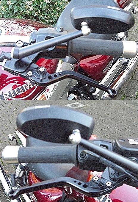

lorsque je freine ou embraye, j ai les petits doigts qui se trouvent sur la boule a l extrémité des leviers, et cela me gène....
y a t il possibilité de changer ces leviers, par des autres tuning, et si oui, lesquels

reçu ce matin, nouveaux leviers en alu de chez
http://www.pazzoracing.eu/
a monter ce we, pour les tofs sur la moto

pour les tofs des leviers montés, ca donne

coté embrayage, impec, même pas besoin de refaire la garde
coté frein, la cote de hauteur de la partie qui pivote dans le MC, trop forte de 0.20 mm, ai du retoucher à la lime, le levier lors de freinage ne revenait pas en butée,
maintenant,
