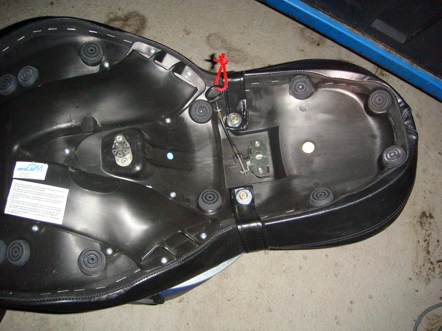

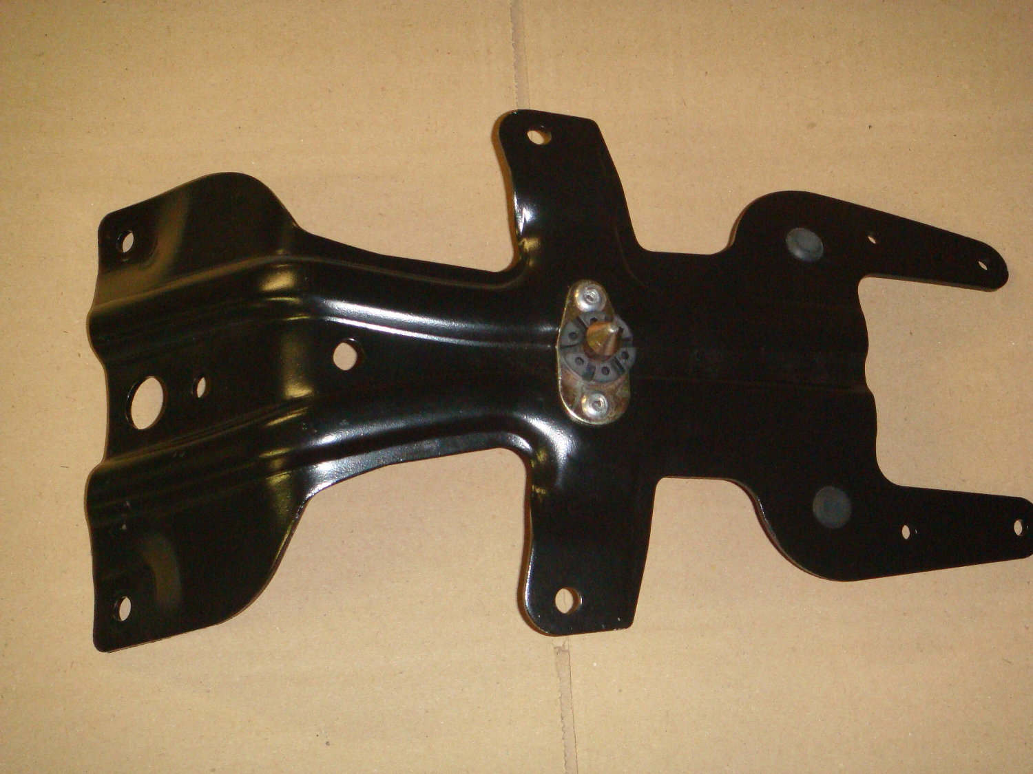

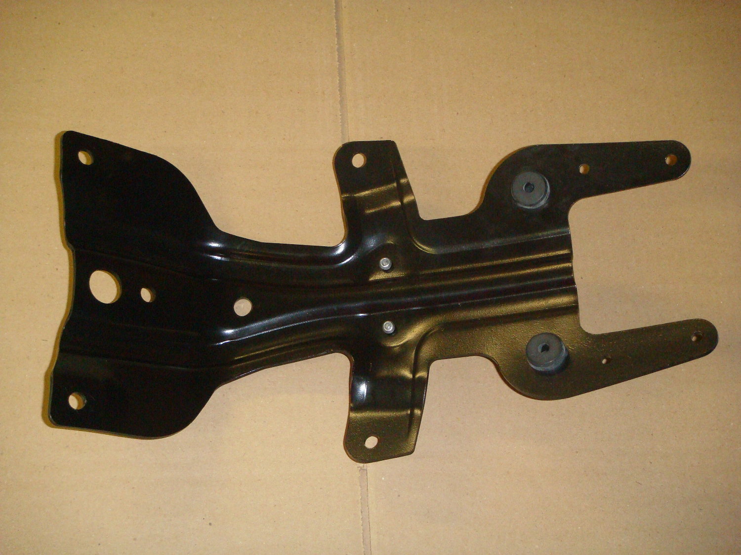

J’ai une classic et j’ai mis une selle en 2 partie pour fixer un dosseret ( en 2006 il ne le proposait pas sur la classique )
Classic ou normale la fixation de la ferrure de selle sur le garde boue est la même avec 3 visses.
Tu peux monter l’une ou l’autre .La ferrure de la normale est solidaire du coussin passager.
La ferrure de la classic est séparé de la selle tu dois d’abord la fixer ( les 3 mêmes visses )
Il y a un téton dessus pour clipper la selle partie passager en plus du téton habituel de la selle pilote.
Sur une tof la fixation peut semblé différente,mais c’est seulement parce que j’ai mis un dosseret ( que j’ai pas démonté pour la tof )qui viens ce fixer sur la ferrure de selle.
