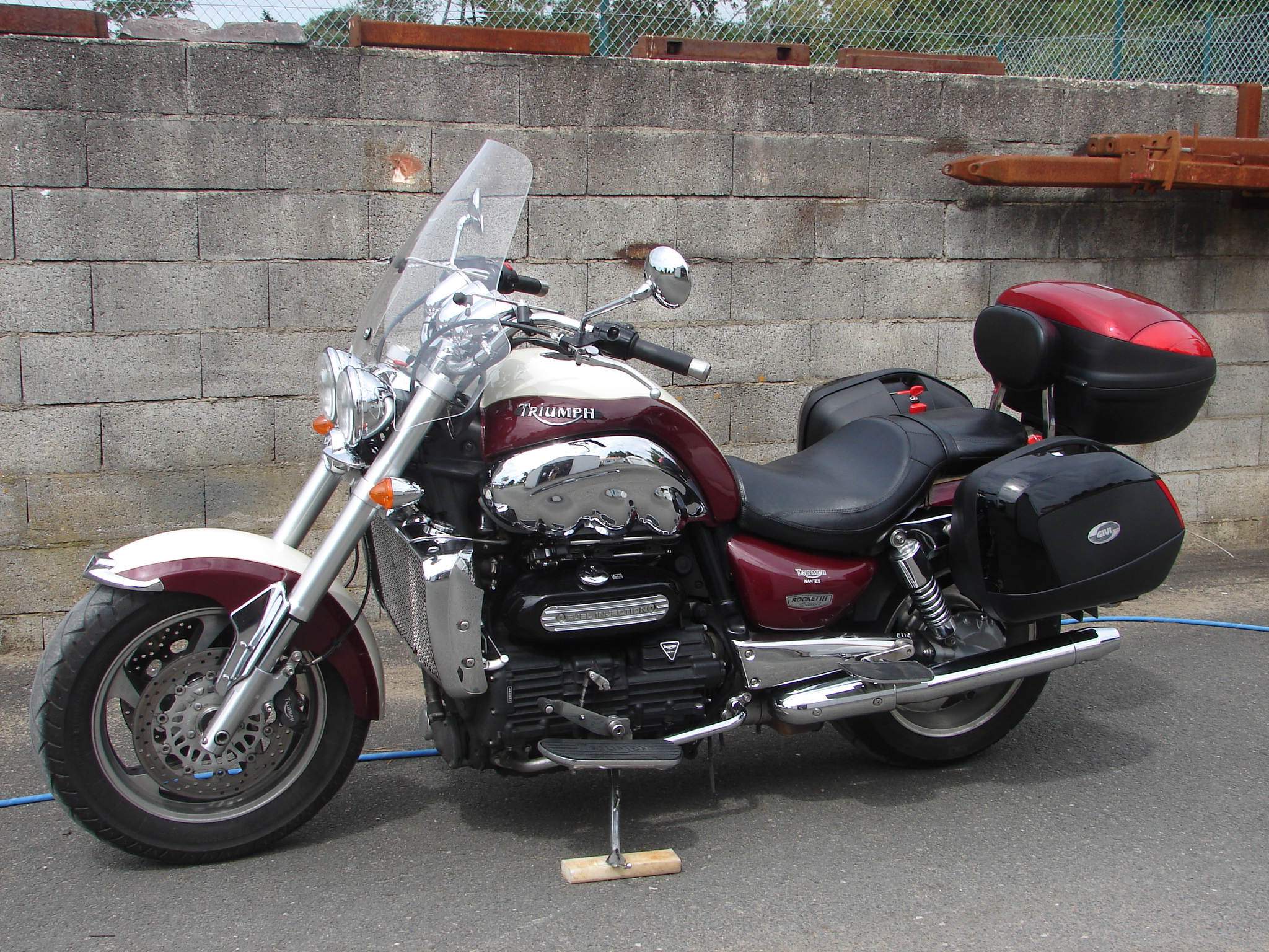

quelques photos.

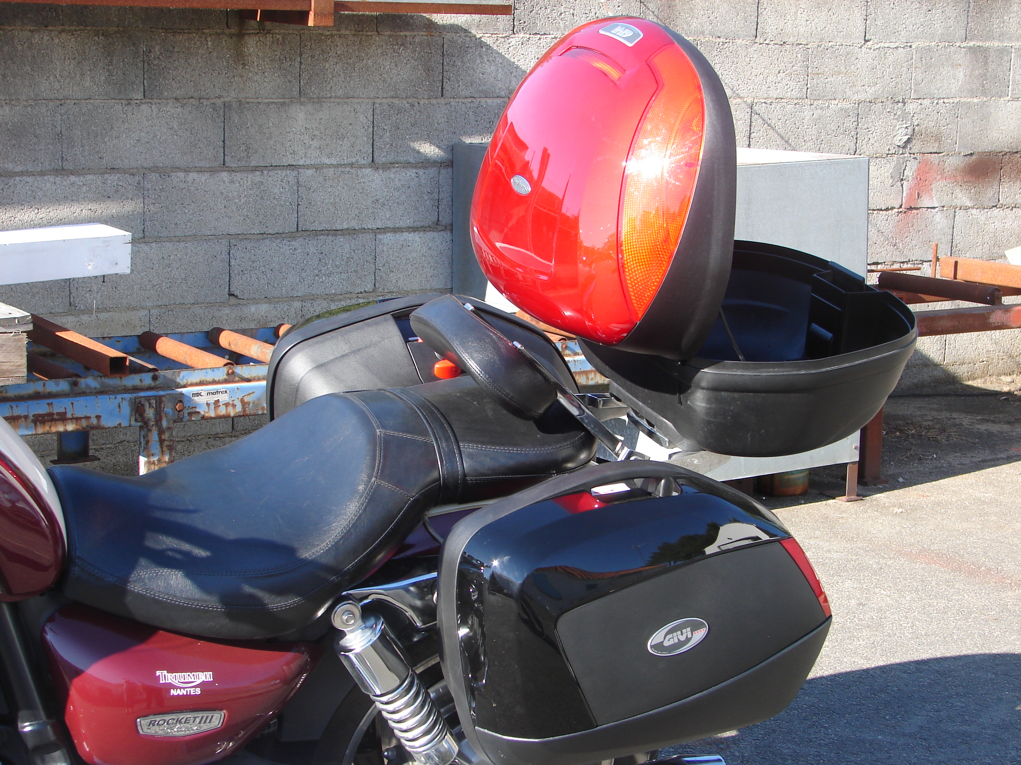

pas mal mais y a un blème pour le top case! ouverture impossible sur la moto! oups! dommage

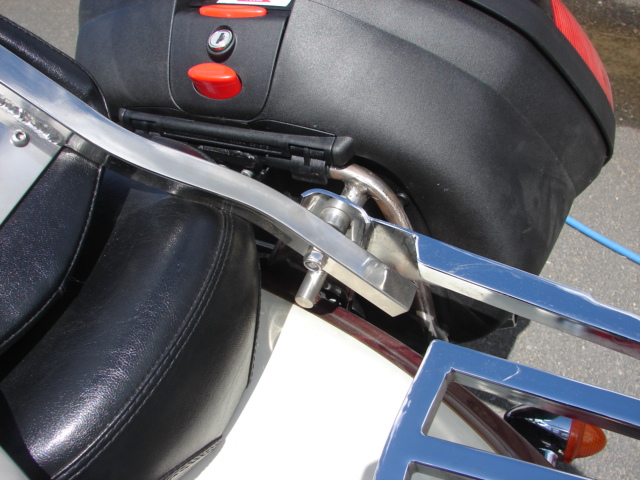

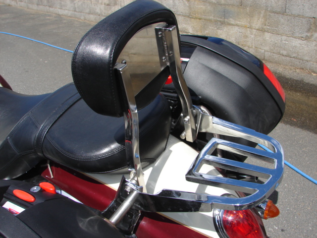

non, pas de problème, le sissi bar est articulé.

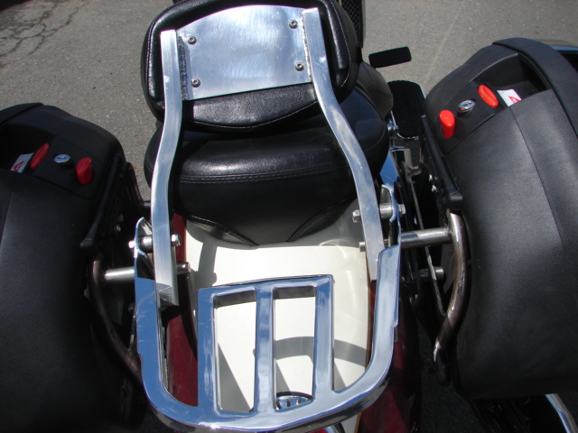

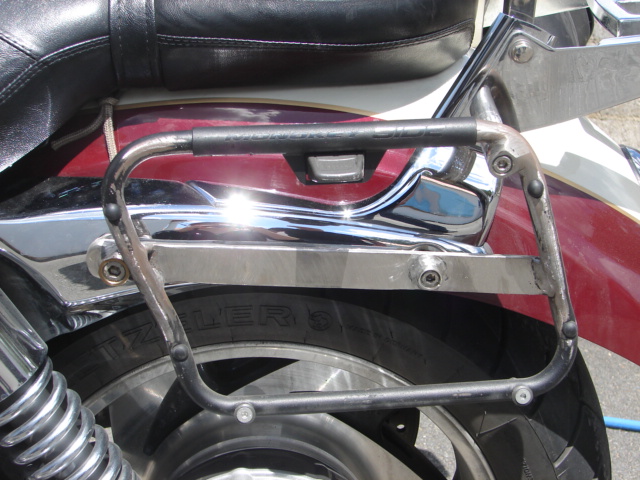

  Posté : 06-08-2007 14:02
photos de la modif du sissy bar, l'armature du dossier a été refaite, diminuée en largeur à 24,5 extérieur, la largeur d'orine est de 26 cm, ceci permet d'intercaler les entretoises filetées, quand à la butée du bas elle peut être modifiée pour l'inclinaison souhaitée mais cela oblige à reculer le top case.
Le support des valises latérales est une modif perso d'un support de Yamaha Fazer, pour l'instant le support n'existe pas pour les rockets.Reste à faire les finitions ( peinture ou chrome )
