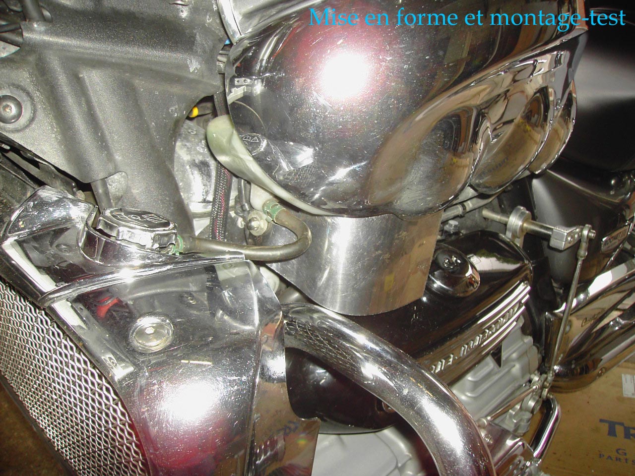

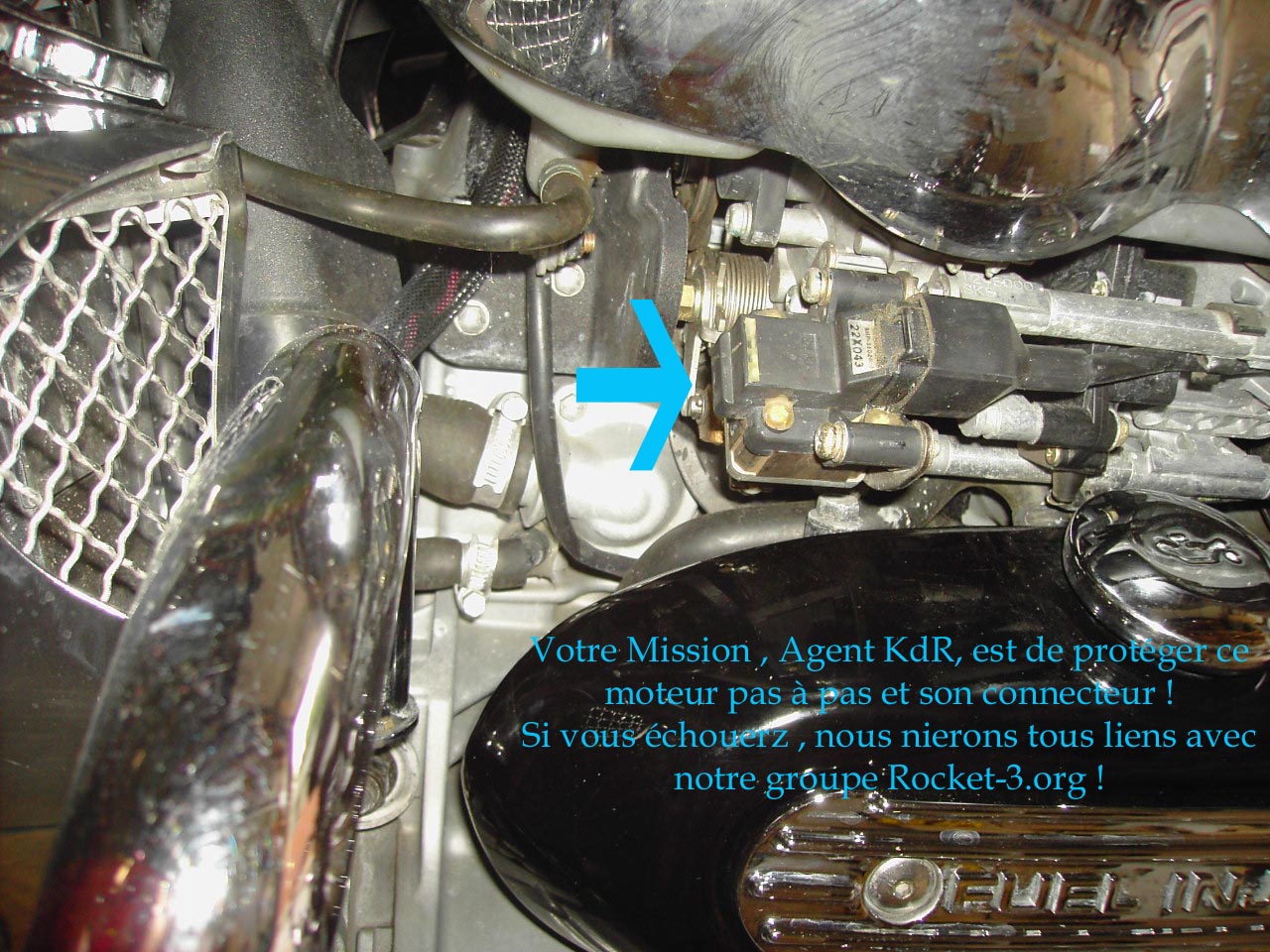

Hello Tertous
De biens plus éminents spécialistes que moi vous ont déjà décrit tout le mal
pouvant provenir de la position bien exposée du moteur pas à pas de ralenti et
de son connecteur . Bien sûr cette remarque n'est valable que pour les seuls
gens du Nord , étant bien entendu que dans le Sud , il ne pleut jamais !

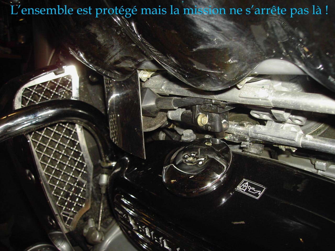

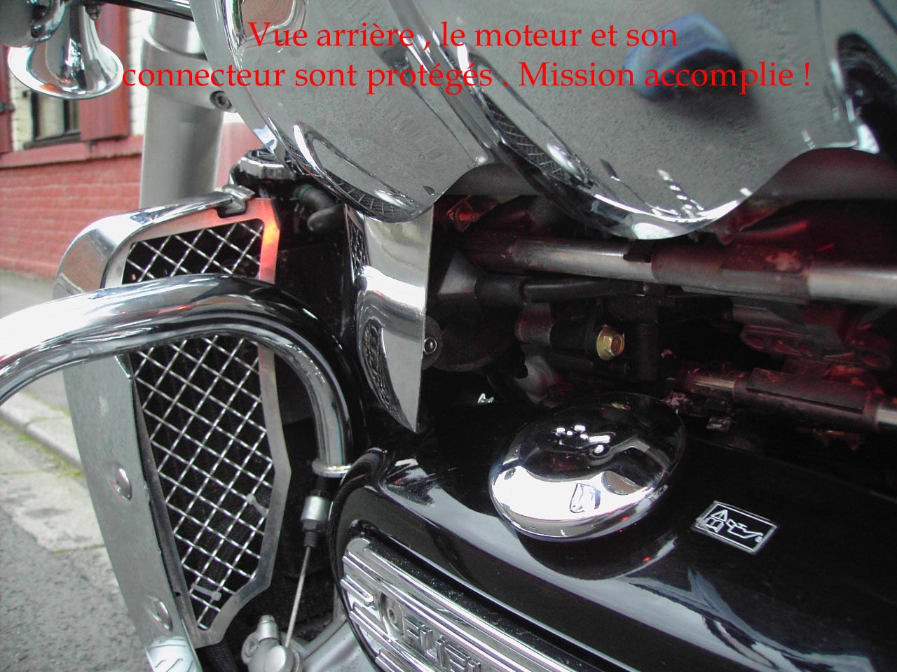

J'ai voulu prendre le taureau par les cornes et vous livre le résultat de
mes cogitations

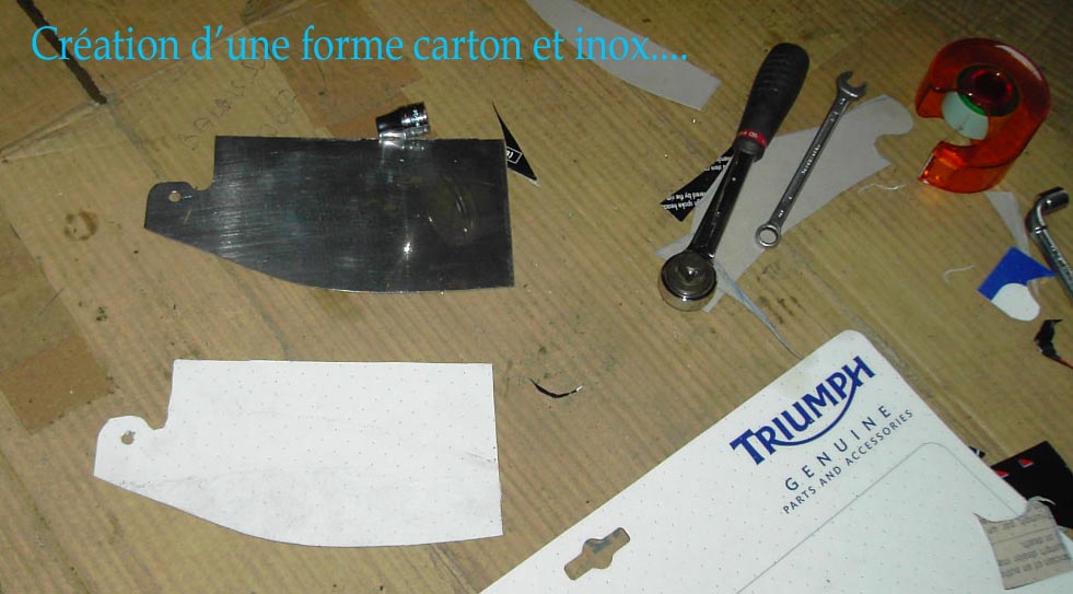

  Posté : 18-06-2007 09:27
En prenant pour point de fixation la fixation basse du vase d'expansion ,
comme disent les djeuns "ça peut l'faire" et j'aurais pu m'arrêter là mais
vous êtes habitués maintenant à mon esprit malade et la mission n'était pas
complète

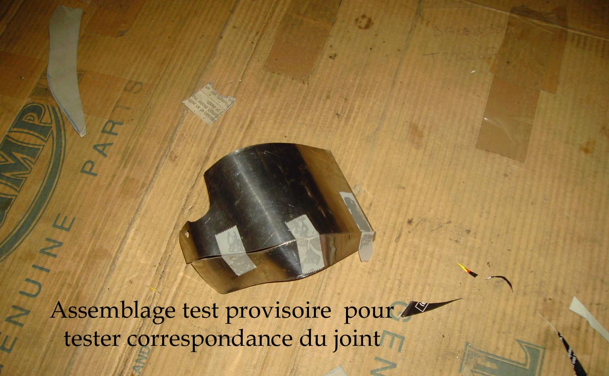

  Posté : 18-06-2007 09:31

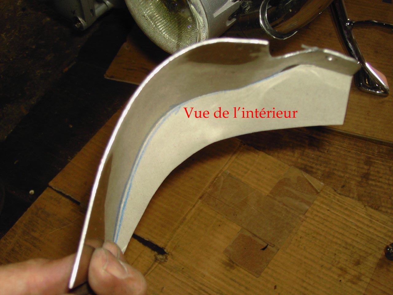

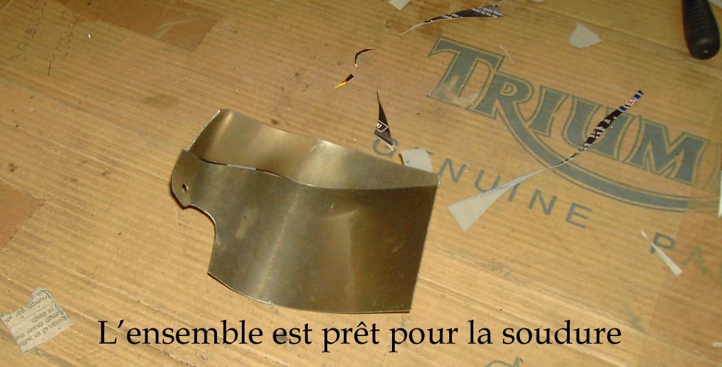

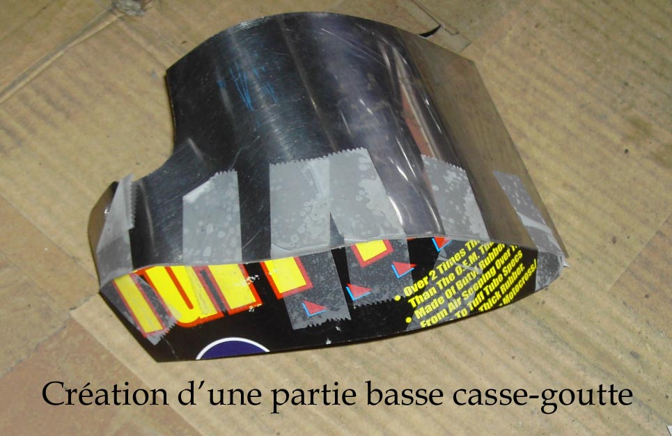

Nous avons maintenant 2 toles qu'il faut mettre en forme pour faire coïncider les
arêtes

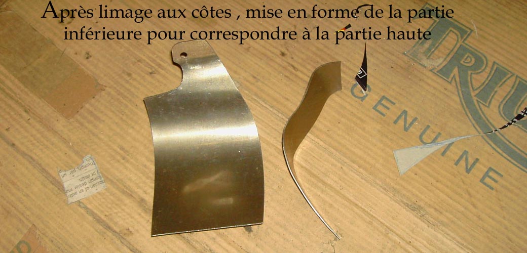

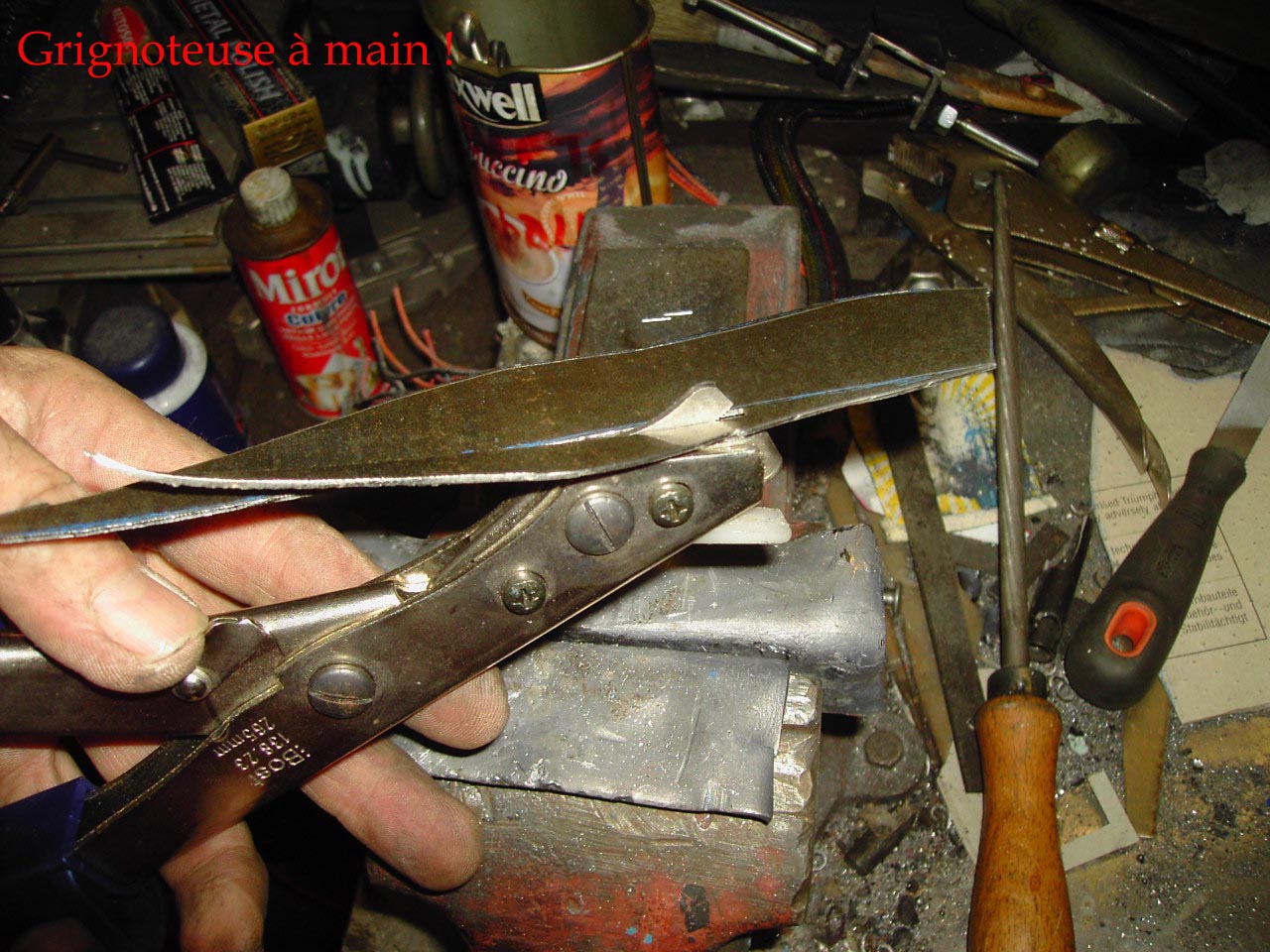

  Posté : 18-06-2007 09:54
Voici un exemple type du iatus entre modèle carton et réalité .
La tôle est plus raide que le carton (Scoop ! ) ce qui fait
que petit becquet indiqué par le triangle blanc était bien plus
haut que son homologue carton et qu'il a fallu le ratiboiser
quelque peu

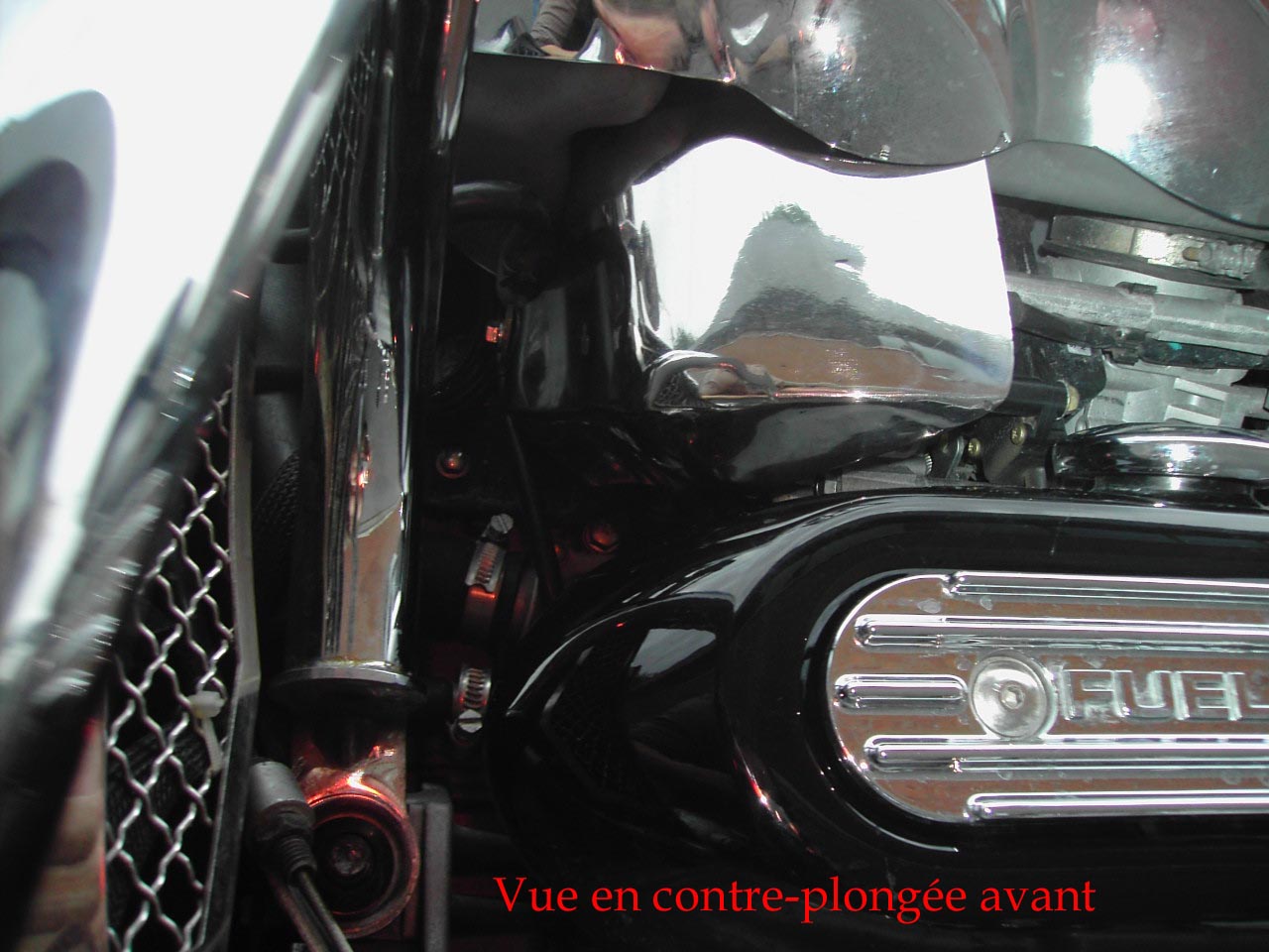

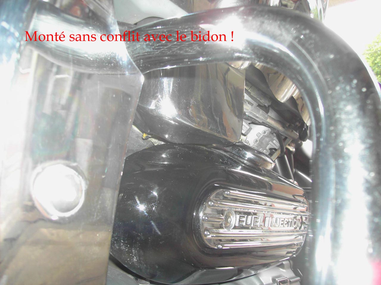

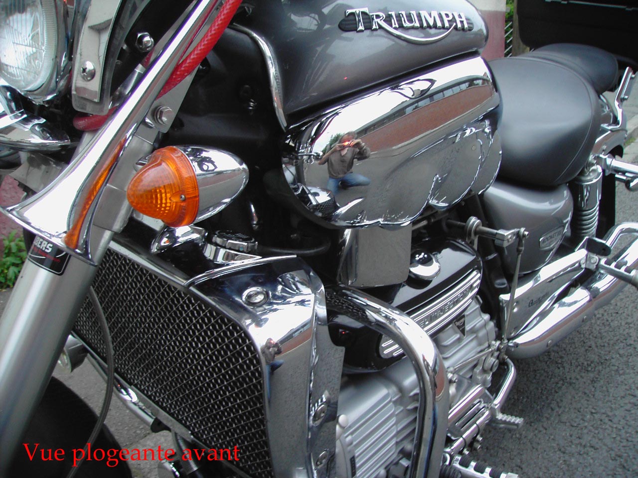

  Posté : 18-06-2007 09:59
Et je n'ai plus qu'à attendre la prochaine pluie diluvienne
pour tester la chose ! J'entend d'ici les langues de vipère
sussurer ' Cela ne saurait tarder' mais rien pour l'instant !
  Posté : 18-06-2007 10:33
KdR !
gros boulot mais reconnais que la période est mal choisie ! tout le monde se prépare à affronter la "canicule 2007" ! alors faudra attendre l'automne pour le verdict !
félicitations pour le boulot
(j'espère pour ton patron que ce n'est pas sur les heures de travail !!! )
  Posté : 18-06-2007 10:46
Celle là, Kil, même les meilleurs chaudronniers Ricains n'y avaient pas pensé.
Le "Touch of class" c'est la réalisation de la pièce sur les cartons "Triumph genuine parts".
Beau boulot, en espérant que cela s'avère efficace !
