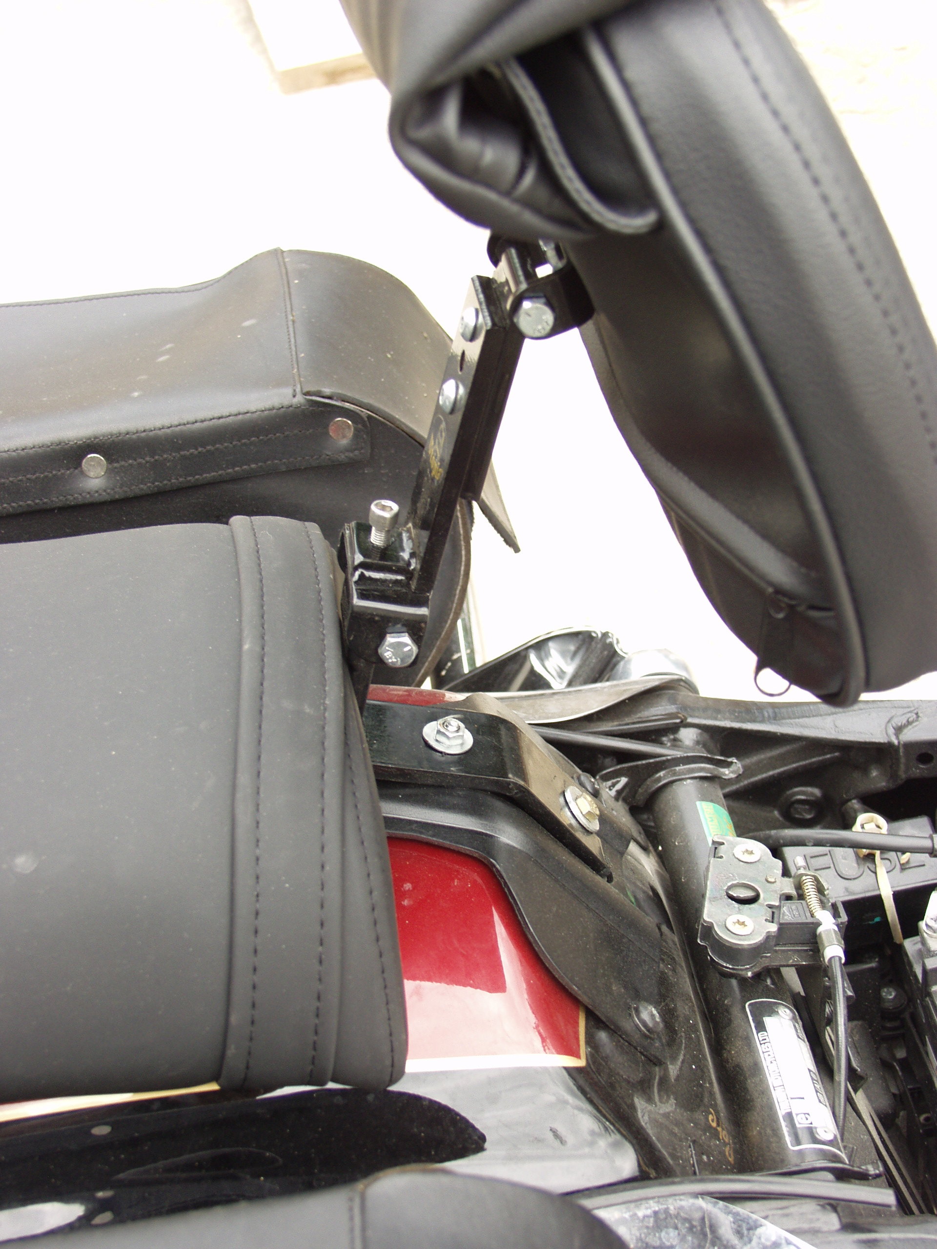

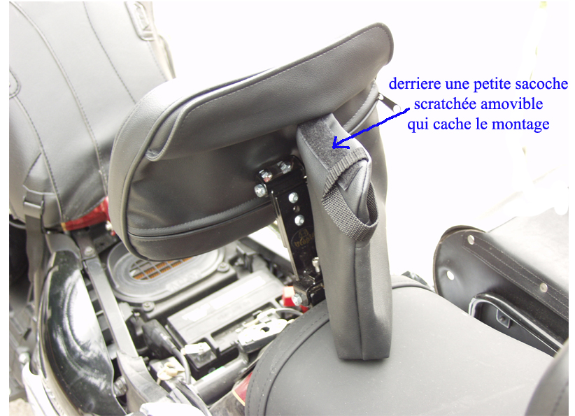

Le dosseret apport du confort c’est reposant pour le dos et les bras.Et quand on accélère fort sa soulage bien les bras.

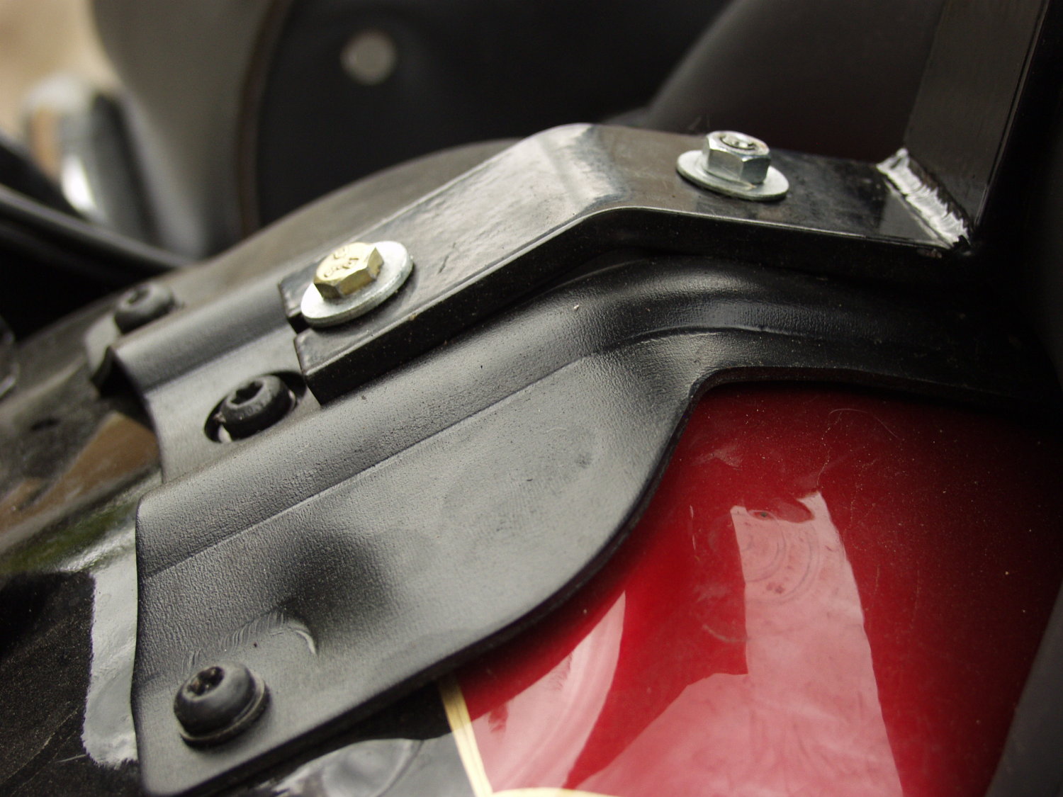

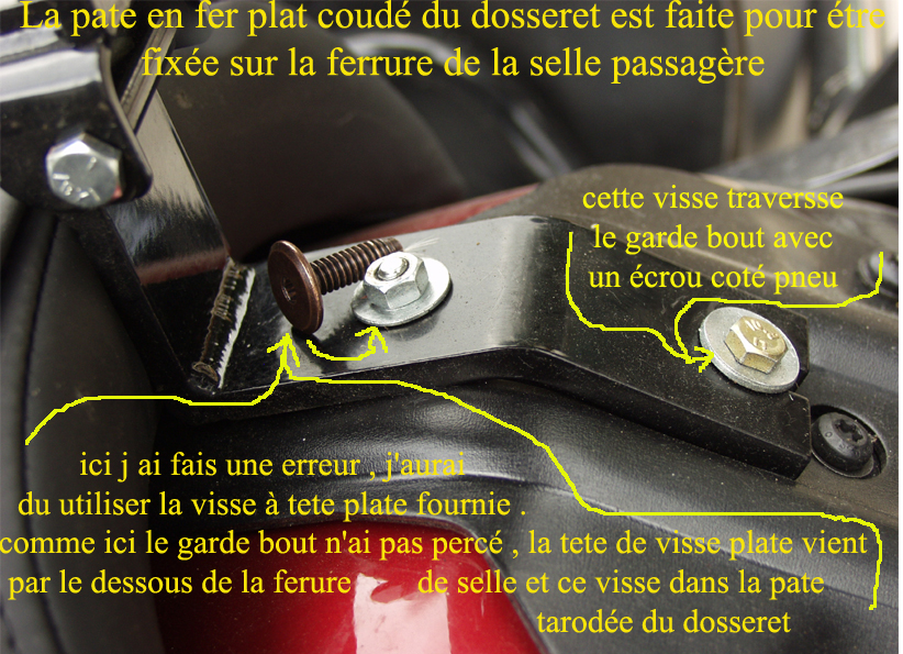

Le dosseret est fournis avec un support métallique et 2 visses qui se fixent sur la patte de fixation de la selle passagère.

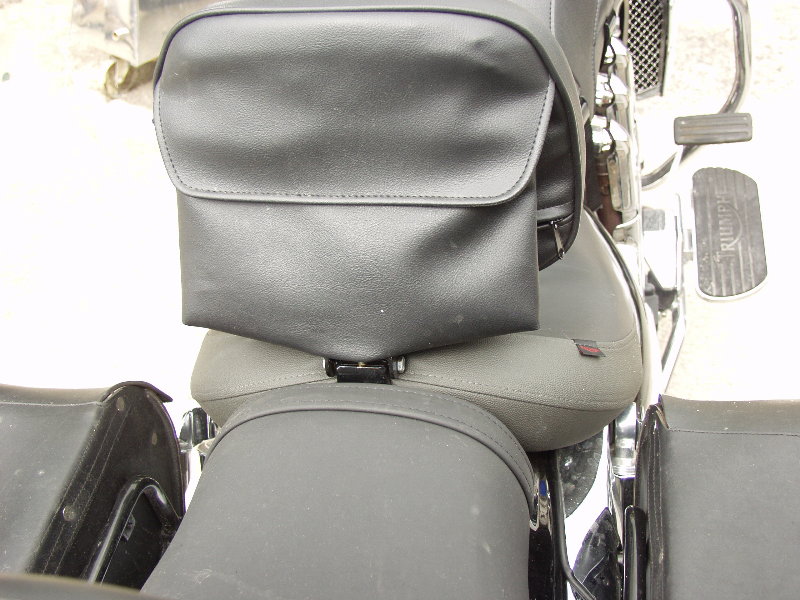

Pour le monter en solo il est possible de le fixer sur le grille pain.A mon avis il faut
Prévoir d’y ajouter un patin d’appuis sur le garde bout à l’extrémité du grille pain.
Ci non il risque sous la poussé du dos de venir frotter sur le garde de bout.
Avec la selle passagère pas de risque il y déjà 2 patins d’appuis dessous.

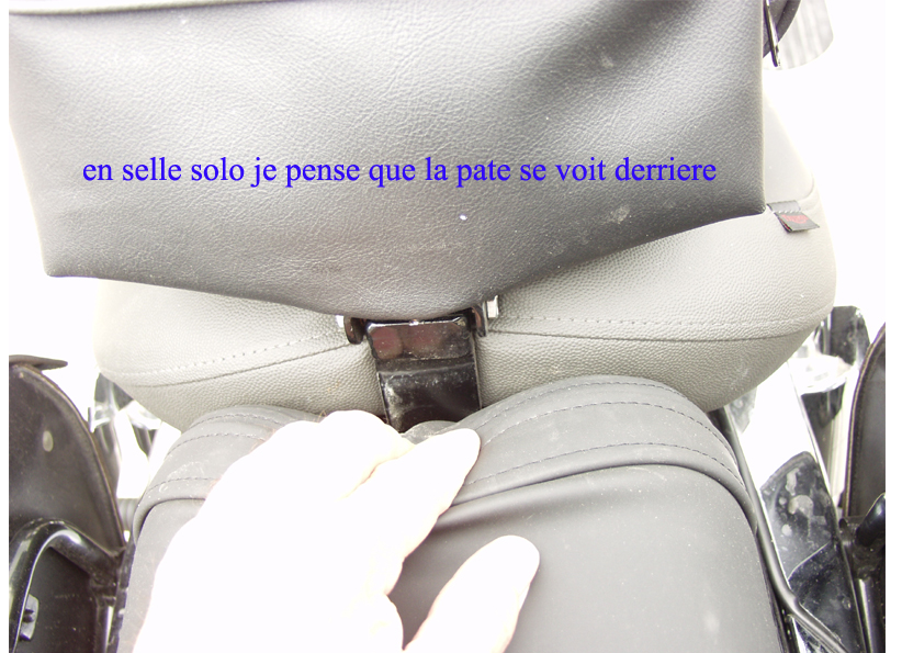

Pour ceux comme moi qui veulent avoir la selle solo et rien sur le garde bout.
Il faudrait se fabriquer un système perso avec une tôle former comme le début de la
fixation de selle passagère. L’arrêter juste à ras de la selle solo avec 2 patins d’appuis
en caoutchouc discrètement caché en bordure de la selle mono ? A réfléchir !
