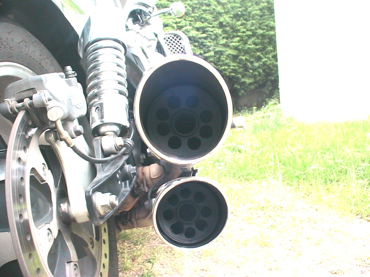

  Posté : 04-02-2007 19:18
comme prommis voici quelque photos pendant la realisation
apres decoupe du tube exterieur au coupe tube
apres decoupe de l'intereur a la scie
extration de la chicane
et.......no coment
je n'ai pas encore eu le tps de faire des photos des pots monté mais sa ne devrais pas tarder

  Posté : 02-03-2007 20:26
Citation : dune
La suite, la suite !
et voila pour la suite
donc pour conclure 15 cm de moins et un bruit d'entre les morts
petite photo faite avec le potable dans le garrage
Message édité par : mac_clain / 04-03-2007 13:42

  Posté : 02-03-2007 21:11
Honnêtement ROYAL je ne trouve pas le son fameux je préfère la version sans cata avec les pots d'origine et de plus pas de problème non plus avec les bleues
